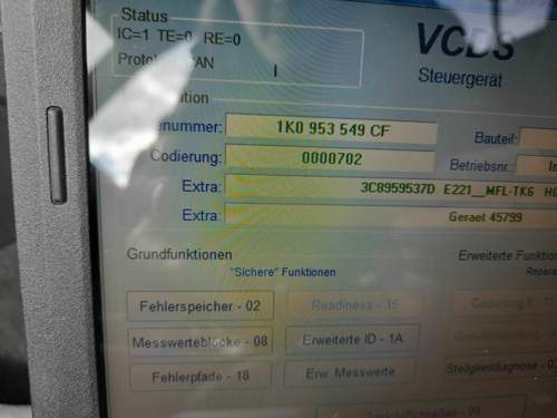

Ich möchte eine GRA nachrüsten und könnte ein 5K0.953.502.M Lenkstockschalter bekommen.
Verbaut ist laut VCDS ein DRV\5K0-953-569.CLB Steuergerät.
Hab ein 3C8 959 537 D --E221__ MFL-TK6
Kann das Steuergerät GRA?
Würde der Lenkstockschalter passen?

Hab jetzt ein Bild aus dem VCDS.
Kann mir jemand sagen ob das steuergerät passt?
In der Liste steht das es keine Angaben dazu gibt.

Was für ein Baujahr hat dein Auto denn?
Ich nehme an, dass es sich um einen Golf 6 handelt.
Hallo
Es ist ein Golf 6 Match BJ 2012 mit MFL.
Wär klasse wenn du mir dazu was sagen könntest.
Mit der Endung D kannst du keine GRA nachrüsten.
Nur Tempomat: 5K0953549B oder 5K0953549C
Nur Multifunktionslenkrad: 5K0953549B oder 5K0953549D
Multifunktonslenkrad + Tempomat in Kombination nur: 5K0953549-B

@natias schrieb am 27. März 2021 um 13:53:11 Uhr:
Das ist so nicht ganz richtig. Es gibt durchaus 5K0953549D bei denen GRA funktioniert, es kommt bei genau diesem Index D auf die Hardware-Revision an. Soweit ich weiß können die -D Module können immer auf GRA codiert werden, aber es sind ab einer gewissen Hardware-Revision einige Bauteile auf der Platine nicht bestückt sind und darum funktioniert die GRA dann hinterher nicht. http://wiki.ross-tech.com/.../Steering_Wheel_Control_Module_Versions
