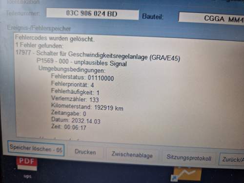

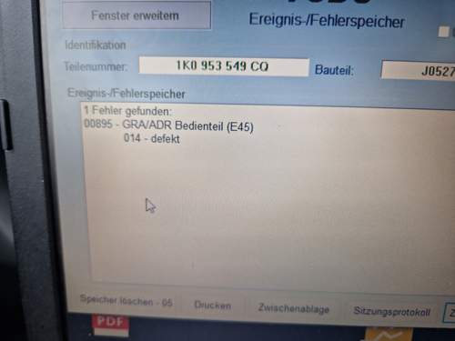

So habe jetzt den hebel heute getestet doch auch diese ist ohne erfolg. https://amzn.eu/d/iZBhOmj
Habe bei stg 16 die erw. Messwerte für GRA ausgelesen siehe anhang. Irgendwie habe ich pech denn vcds sagt auch dass dieser GRA DEFEKT SEI. Beim betätigen zeigt der erw. Messwert dass der hauptschalter also on und off knopf funktioniert aber die seitlichen tasten ohne funktion bleiben. Habe auch gemerkt dass wenn ich z.b bei zündung oder motor an den hauptschalter von off auf on bringe dass sich im tacho nichts ändert. Kein tempomat zeichen o.ä...
Nun werde ich diesen hebel ausprobieren ich hoffe diesmal habe ich glück. Dieser hebel ist ebenfalls 1 bis 5 pins belegt
https://www.ebay.de/itm/384843239891?...
Der Fehler mit dem Bedienteil defekt weißt darauf hin das die Pinbelegung falsch ist
Wie bei mir damals mit dem G5 Schalter

so da bin ich wieder.. endlich funktioniert mein Tempomat jetzt. Habe mir einen gebrauchten Originalen Hebel mit der Nummer 1K0953513G gekauft. Nun läuft alles problemlos. Vielen dank für eure Hilfe
