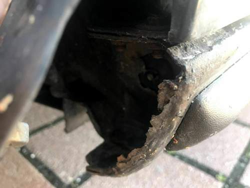

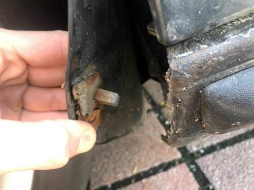

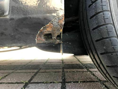

Hier mal ein Anblick der Katastrophe. Ich hoffe für 600-800€ lässt sich das machen, meinte zumindest die Werkstatt. Optik egal, Steinschlagschutz/Unterbodenschutz reicht.
Vorne links, hinten links, hinten rechts.
+2
😰 Da is ja ein 90er Jahre Opel ein Waisenknabe degegen...
Ja sowas schlimmes hab ich auch noch nicht gesehen. 14 Jahre und 148tkm. Freiluftparker.
Das traurige ist, der war vor ca 4 Jahren bei VW wegen Rostgarantie und die haben nur einen Kotflügel getauscht.
Wenn da nix durch is, interessiert die das nich.
Naja, morgen kommt er in die Werkstatt. Ich berichte wie es weitergeht.

Sind die typischen Stellen, wie immer.
Bei jedem Räderwechsel, also 2x pro Jahr, macht man die Radhausschalen auf, räumt den Dreck raus, trocknet und fettet ordentlich.
Auch das Kürzen des Dämmschaumstoffs vorne hilft ungemein, dann steht das nasse Ding nicht mehr auf.
Manchmal hat man aber trotz allem einfach Pech.
Die Schaumstoffkeile in den vorderen Kotflügeln werde ich noch kürzen oder komplett rausnehmen.
Seilfett und Fluidfilm habe ich schon massig hier rumstehen. Je nach dem was jetzt rauskommt, werde ich sehen ob das noch zum Einsatz bei diesem Fahrzeug kommt.
Kenne das vom Golf 6 mit den Schaumstoffkeilen. Ich habe Fluidfilm mit dem beiliegenden Röhrchen druntergeschoben und geflutet.
Kann man den Keil ohne ausbauen vom Kotflügel kürzen? Welchen Zweck haben die Teile eigentlich?
Also die kann man unten rausfummeln und ganz einfach abschneiden.
