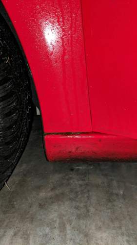

Hier stelle ich mal meine Rosti-Golf 5 vor...............vielleicht ist sowas interessant für andere.
Kurz zum Fahrzeug: Es ist ein Golf 5 TDI, 105PS, Bj 2004, 2-trg, 260tkm gelaufen.
Rostbefall der Schweller, Links und Rechts. Rost kommt von innen, von außen nicht sichtbar, wenn sichtbar dann zuspät. Zudem noch Rost an der gesamten bodengruppe im Hinteren Fahrzeugbereich oberhalb vom Tank und Hinterachse, sowie auch Rost in den Hinteren Radhäußern.
Die anfangs Roststellen an den Schwellern hatte ich schon vor Jahren bemerkt, damals war das Fahrzeug ca.7- 8 jahre. Jetzt ist er 13 Jahre........und jetzt ist er großem bogen durch die TÜV Prüfung gefallen, mit Recht.
Am Fahrzeug wurden die Schweller Herrausgeschnitten, und beidseitig neue eingesetzt.

Ich vermute bei meinem 3 Türer gibts wohl bald auch Ärger beim TÜV - lohnt sich ein proaktiver Austausch der betroffenen Stellen in der Werkstatt oder soll mans lieber drauf ankommen lassen?
Noch nicht ganz klar wäre mir, ob es sich um die Holme / Schweller beim Golf 5 um tragende Teile handelt oder nicht - beim T4 sind die ja nicht tragend. Korrigiert mich gern!
Bei selbsttragenden Karossen wie dem Golf und
99% aller PKWs sind die Schweller tragende Teile.
Nur bei Leiterrahmen ist das nicht der Fall,
diese Bauart gibt es aber im PKW heute sogut
wie überhaupt nicht mehr.

So, hab meinen Hobel wieder. Schweller wurden geschweisst. Werde noch den Hohlraum mit Fluid Film fluten und auch Seilfett am Unterboden usw. verwenden. Scheinwerfer habe ich heute ausgebaut, geschliffen und poliert. Sehen wieder wie neu aus 🙂
Montag hab ich Nachkontrolle und bekomme hoffentlich mein Pickerl.

Es war leider zu erwarten: Erheblicher Mangel, Schweller Durchrostung
Dann wird's wohl doch ein früher Reparatur Termin. Hat von euch jemand vielleicht einen Tipp - lohnt sich VW, wenn's ein Liebhaber Fahrzeug ist und ordentlich werden soll? Oder doch lieber zum Karosserieaufbereiter... Wäre im Raum München daheim
Ich würde zum Karosserie Werkstatt fahren.
