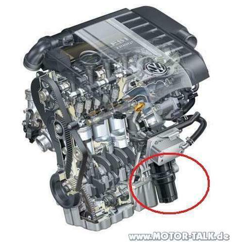

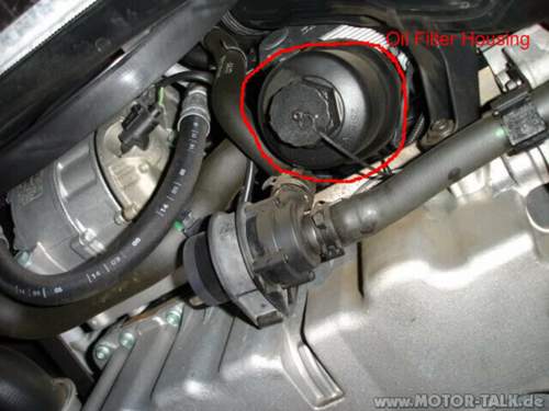

Moin Leute,
habe leider nicht die passenden Antworten gefunden, daher neuen Thread.
Ich habe vor einen Ölwechsel bei meinem GTI (BJ. 07 Motorcode BWA).
Ich möchte gleichzeitig den Ölfilter wechseln.
Nun war ich am bestellen, weiß aber nicht ob ich eine Ölfilterpatrone oder nur den Filter an sich brauche?
Weiterhin wollte ich wissen, wo der Ölfilter genau sitzt.
Habe schon von anderen 2.0 FSI Motoren gehört, dass der unter dem Motor sitzt - also Wagen hoch und unter dem Motorraum. Ist das richtig?
Weiterhin wollte ich wissen, wie ich dann den Ölwechsel ohne Grube oder dergleichen bewerkstelligen kann? Habe lediglich nen Wagenheber....
Habe dran gedacht Wagen an einer Seite hoch, Ablassschraube raus und laufen lassen, Wagen wieder runter und Rest rauslaufen lassen (ggf. andere Seite / Vorne / Hinten nochmal hoch) und dann Wagen wieder hoch und Schraube rein.
Nur wie bekomm ich dann den Ölfilter gewechselt?
Achja, brauch ich bei dem Ölfilter einen neuen O-Ring oder wird der ohne verbaut? Hat jmd. ggf. ne Adresse im Web oder bekomm ich den passenen auch bei der Tanke oder ATU oder so nem Blödsinn? Bekomm ich die Ölablassschraube und Dichtring auch bei den eben genannten Läden?
Ist nämlich bekloppt diese 1 Euro Artikel bei Ebäää zu kaufen und für insgesamt 5 Euro Warenwert 20 Euro Versandkosten rauszuschleudern.
Puhhh, viele viele Fragen. Hoffe ihr seit mir nicht bös'.
Danke und Gruß
Dennis

An den Filter kommst du nur von unten, also geht nix ohne Grube/Buehne. Oel koenntest Du absaugen, aber dann hast du noch den alten Filter drin.
Es ist nur ein Filtereinsatz, wenn du mal im Ebay danach suchst, dann siehst du wie er aussieht. Kauf Oel und Filter und fahr zu ner freien Werkstatt, die machen das am besten.

Der Ölfilter sollte mann von unten entfernen. Dazu würde ich an deiner Stelle eine Mietwerkstatt bevorzugen. Wie die Filter aussehen, kannst im verlinkten Filterbereich von MANN anschauen.

Wagenheber ist auch nicht zu empfehlen, da das Auto zum Ablassen des Öls auch nicht gerade steht. Würde mir den Ölwechsel erstmal anschauen um ihn dann beim nächstenmal selber zu machen. Außerdem ist das Filtergehäuse mit einem geeigneten
Werkzeug zu entleeren, sonst gibt es ne Sauerei.
Na ja, er wollte ja nur anheben, um an die Schraube zu kommen, diese zu lösen und
danach wieder ablassen
und auslaufen lassen!
Fast genauso mache ich das auch, weil ich erstens eine untere Motorabdeckung habe, zweitens keine Grube oder Hebebühne und drittens deshalb keinen ausreichenden Hebelarm, um die Ölablasschraube zu lösen, denn die sitzt richtig tief bei mir, obwohl das Auto nicht tiefergelegt ist...😁
So gehts natürlich auch. Das Ölfiltergehäuse kann man natürlich auch wenn es voll ist abschrauben, aber dann ist ne Sauerei meistens vorprogrammiert. Ich habe mir diesen Adapter zum Entleeren des Gehäuses in der Bucht gekauft, hat knapp über 20 Euro gekostet. Damit geht es perfekt.
