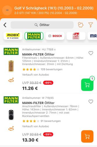

Ist das so eine Patrone oder nur so ein Filtereinsatz?
Motorcode ist BWA (Golf 5 GTI 200PS)
Soll der Ölfilter lieber von Mahle oder Mann Filter sein?
Finde im Internet leider keine eindeutige Aussage dazu.

Filtereinsatz

Welche Autos haben denn dann so eine schwarze Patrone?
Ein Kumpel von mir sagt es muss eine schwarze Patrone sein.
Aber du sagst ja so ein Filtereinsatz.
Ich möchte nicht den falschen bestellen.

Schau auf der Filterfinder Seite von Mann.
Da findest du den richtigen Ölfilter.

Wenn ich laut Motorcode beim Mahle Ölfilterfinder schaue ist es auch so ein Einsatz.
Nur komisch dass mein Kumpel sagt, dass es so eine schwarze Patrone ist.
Er hatte das Auto selber vorher.
