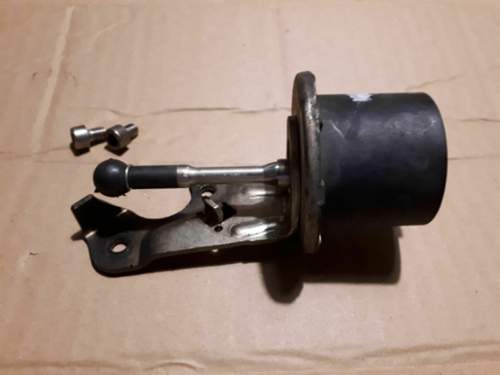

mein Golf V 1,9 TDI, Baujahr Oktober 2007, BLS Motor, Kilometerstand 190tsd hat folgendes Problem:
Ab 110 km/h blinkt die Glühwendel im Kombiinstrument sowie der Hinweis Motorstörung erscheint.
Motor hat dann keine Leistung mehr. Motor abstellen und wieder starten = Fehler weg.
Bis 110 km/h alles i.o. Ab 110 taucht der Fehler wieder auf.
Laut Fehlerspeicher Auslesung ist beim Ladedruck die Regelgrenze unterschritten.
Fehlercode P0299
Was bisher gemacht wurde:
Ladedruckgeber getauscht
Unterdrucksystem mit Vakuumpumpe geprüft, ist dicht.
Der Unterdruckspeicher im Ventildeckel ist dicht.
System Saugrohr usw. in der Werkstatt auf Dichtigkeit geprüft. Ist i.o.
Turbolader getauscht
AGR Ventil ist sauber
Differenzdruckgeber hat den Wert 0. Partikelfilter i.o.
Ölaschewerte im Partikelfilter auch i.o.
Ich weiß langsam nicht mehr weiter. Ich finde den Fehler nicht.
Hat jemand eine Idee wo das Problem sein könnte?

Und beim Reinpusten muss man ja auch merken ob es dicht ist oder nicht? Ich kann nämlich reinpusten wie ich will. Es kommt kein Widerstand.
Dann könnte die Vakuumdose defekt sein. Ob da ein Rückschlagventil sitzt, weiß ich nicht, glaube aber eher nicht.
Kann man die einzeln tauschen oder nur komplett mit AGR Kühler?
Kann ich den Unterdruckschlauch zur Dose auch dicht machen zum Testen ob der Fehler wieder auftaucht?
Ich merke hier, dass aneinander vorbei geschrieben wurde. Ich bin die Ganze Zeit bei der VTG Verstellung vom Lader und du schreibst was von AGR. Ich kenne den 1,9er aber auch nicht aus dem Eff Eff.
Wenn der 1,9er so aufgebaut ist wie der 2,0 TDI (BKD), dann hat der AGR Kühler ne Vakuumdose und ein AGR Ventil. Da könnten auch Fotos helfen.
Ich denke schon, dass man die Dose vom Kühler einzeln erneuern kann. Muss du mal in den Etka schauen, ob es die einzeln gibt.

Huhu, hab mir ne Unterdruckhandpumpe organisiert um die Dose am AGR zu prüfen. Baut keinen Unterdruck auf, also muss da der Fehler liegen.
Jo richtig das ist dann eindeutig
@bluegolf5 schrieb am 24. November 2019 um 13:31:13 Uhr:
Vakuum schaff ich so nicht. :-)
Fehler war schon ab hier nahezu eindeutig. Entweder Dose oder Unterdruckschlauch muss defekt sein.
So hab heut die Dose am AGR Kühler getausch. Der Fehler ist endlich weg.
Vielen Dank an alle für die hilfreichen Tipps.
