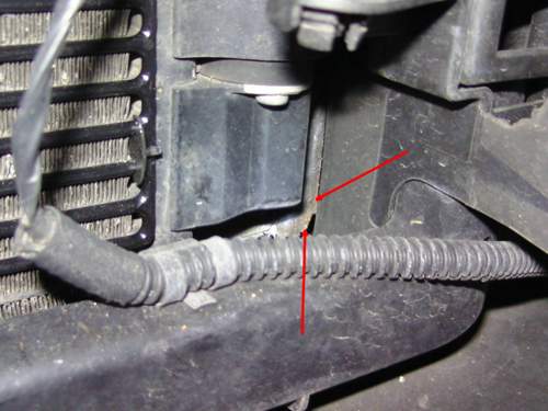

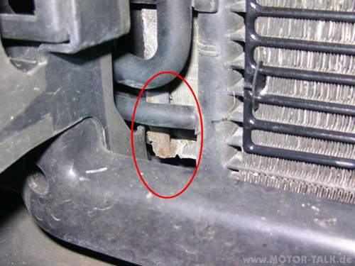

Habe vor Tagen das Klimakondensatorschutzgitter bei mir verbaut und ebenfalls an den unteren Ecken des dahinter liegenden Kühlers Rost oder Oxidation entdeckt 😰
Sind dies die hier im Thread angesprochenen Stellen für den Defekt? - denke schon.....

Rostamkuehler-1
Rostamkuehler-2
das sind zumindest die,die ich immer sehe wenn ich so einen in den fingern hab.scheint aber noch nicht undicht zu sein,dann schimmerts rosa vom frostschutz...
Dicht ist er noch.
Kann man den "Fall" von außen behandeln? Präventiv sozusagen?
