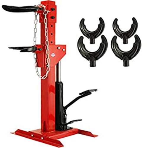

Für den Federwechsel selbst habe ich mir mal eine hydraulische 3 Tonnen-Standpresse besorgt. (130EUR)
3 Tonnen Federspanner
