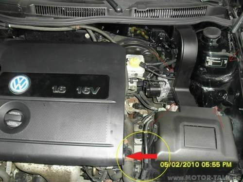

@zonki101 schrieb am 5. Januar 2021 um 16:07:27 Uhr:
Welchen Motor 1.6 16v hast du denn?
Es gibt verschiedene mit unterschiedlichen luftfilterkasten
den 1j1 mit 77KW, bei diesem führt der Luftfilter, welcher hinter dem Motor vor der Firewall sitzt, links am Motor vorbei und in einem Bogen nach vorne zur rechten Seite.
@petzi5596 schrieb am 5. Januar 2021 um 16:08:47 Uhr:
verwinkelt - das eine ende der ansaugung endet über dem auspuffkrümmer (heisse luft) das andere ende bekommt kalte luft
Oh okay, danke fürs aufklären 🙂
Welche hast du?
77kw haben alle und 1j1 bedeutet das es ein Golf 4 ist.
@zonki101 schrieb am 5. Januar 2021 um 16:15:01 Uhr:
Welche hast du?
Ich habe davon den Linken (S L225)
Ok da weiß ich nicht genau wo die klappe liegt, denke julha wird dir da weiterhelfen.

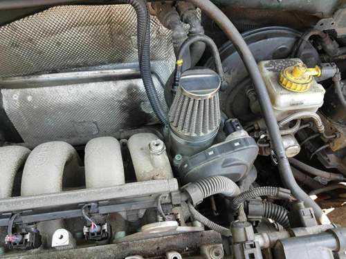

Hier mal zwei Bilder. So meine ich das: einfach ein Rohr, durch welches auf kurzem Weg möglichst Kalte Luft kommt.
Im Filterkasten ist sonst noch ein Plastik Teil. Weg damit und Löcher verschließen.

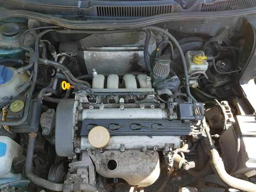

Man kann die 1.4 16V und 1.6 16V also sehr wahrscheinlich mit den Teilen des 1.6 16V FSI umrüsten!
Einfach mal die Teilekataloge wälzen...
Alternativ einen Kasten aus jedem anderen Golf 4 >1.6l mit Ansaugung bis zum Scheinwerfer und Rohr zur DK selbst bauen. Nicht vergessen, die KGE anzuschließen oder einen Filter drauf zu machen.

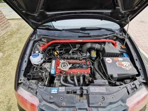

Ich habe meinen 1.4 16V auf den Luftfilter des 1.8T / TDI umgerüstet.
Nebst Cupra-Saugrohr und Ansaugtrichter am Schloßträger.
Ich wollte es ordnungsgemäß abnehmen lassen, da hat der Prüfer abgewunken.
"Sind doch Serienteile, brauchste nicht eintragen" hat er gesagt und mir weiterhin gute Fahrt gewünscht!
Auf Nachfrage meinerseits meinte er bei Ansauggeschichten gibt es keine konkreten Vorschriften, solange es Serienteile sind und das System geschlossen ist.
Offene Luftfilter und der ganze andere Kirmeskram sind und bleiben eintragungspflichtig!!!
Wenn man jetzt einen ganz strengen Hund erwischt, könnte der meinen die Änderungen wirken sich auf die Emissionen aus bla, bla, bla....
Ich denke die Motoren mit der Warmluftansaugung werden schon dafür ausgelegt oder programmiert sein die "heiße" Motorluft einzuatmen, freuen sich letztlich aber sicher über die kältere frischere Luft, die sie effizienter verbrennen können.
Letztlich ist die Abdeckung mit integriertem Filter und der Bimetall-Regelung ja nur für den Winterbetrieb relevant. Wahrscheinlich um den Warmlauf zu verkürzen und damit der EU-Norm x zu entsprechen...
Ich habe mit meinem Umbau aber keinerlei Unterschiede im Startverhalten oder in sonst einer Betriebssituation feststellen können.
Etwas sparsamer ist er seit dem geworden!
0,3 Liter auf 100km weniger im Sommer, was ich darauf zurückführe das er wirklich nur noch kältere Luft von außen abbekommt.
Und kalte Luft ist ja bekanntlich sauerstoffreicher und der Verbrennung besser zuträglich.
