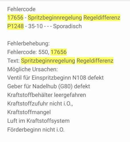

1 Fehler gefunden:
17656 - Spritzbeginnregelung
P1248 - 35-10 - Regeldifferenz - Sporadisch
Readiness: Nicht Verfügbar
Aktuell ist die Situation, dass das Fahrzeug gar nicht erst startet, Anlasser dreht aber es kommt nichts. Mit einschalten der Zündung hört man das Abstellventil an der Pumpe mehrmals schalten. Pumpe wurde mit Kraftstoff befüllt, bei angelösten Leitungen an den Injektoren kommt auch aus allen 4 Sprit beim Drehen des Motors. Luftmassenmesser hab ich testweise Mal abgesteckt->keine Veränderung. Kühlwassertemperatur mit 10? und Ansaugluft mit 9? ist auch der Realität entsprechend. Bei der Stellglieddiagnose ist aufgefallen, dass man das Glühkerzenrelais schalten hört, nicht jedoch die angesteuerten Ventile im Motorraum... Normal? Der MWB 13 gibt beim Startversuch keine Werte, es bleibt auf allen 4 Zylindern bei 0.0 mg/H auch lässt sich der TDI Graph mangels Start nicht nutzen. Anhang enthält den MWB 000 beim Startversuch.

Ich bin der Meinung das der Förderbeginn nicht passt.
[Von Motor-Talk aus dem Thema '1.9 TDI mit Benzin betankt, Motor springt nicht mehr an' überführt.]
Screenshot-20210106-092625-firefox
Wie könnte man das testen? Ich würde das dann überprüfen lassen, der Wagen steht momentan leider nur rum... ich halte schon Ausschau nach anderen Golfs und behalten den kaputten als ein Spender... aber auch das sind wieder Unmengen an Geld was ich verhindern möchte.
Ich würde erstmal den Motor auf OT Zyl. 1 stellen und gucken ob sich die ESP abstecken lässt.
Wenn nein hast du wohl schon den Fehler gefunden.

hallo
ich würde da auch die steuerzeiten auf jeden fall noch mal prüfen , und den statischen förderbiginn der ESP
da der motor mit fremdsprit läuft ist der zumindest soweit mechanisch erstmal als in ordnung zu betrachten , es kann also nur noch an der pumpe liegen
endweder förderbeginn daneben oder die pumpe selber ist defekt
bei noch älteren VEP modellen haben wir damals immer die pumpe von hand verdreht bis der motor lief , im zweimann bedienung
einer hat gestartet der andere die ESP dabei verdreht , der motor kam da immer
die ganz alten kisten konnte man ja noch nach gehöhr einstellen 😁
