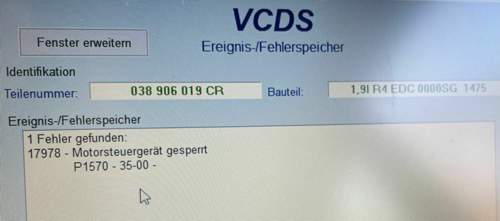

Hallo, heute habe ich mein Golf nach dem zahnriemenwechsel abgeholt und mal ausgelesen… und siehe da neues Problem ,
Fehler 17978-Motorstruergerät gesperrt
P1570-35-00 lässt sich auch nicht löschen! Jemand Erfahrung woran das Problem liegt ? Falls es was mit dem Schlüssel zutun hat, habe nur einen.

Hast du mit laufenden Motor ausgelesen? Bei stehendem wäre der Fehler zumindest bei mir auch vorhanden.
@arpet schrieb am 5. März 2022 um 22:32:09 Uhr:
Mit und ohne laufendem Motor ausgelesen.
Der Fehler war beim letzten auslesen vor einer Woche nicht vorhanden. Ist der Fehler ausschließlich nur für die WFS ? Es wurde Zahnriemen Wechsel durchgeführt und einiges demontiert wie Drosselklappe zb …
Der geht auch nicht aus läuft weiter bin auch damit so gefahren. Morgen wollte ich mal die Batterie abklemmen.
