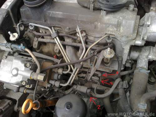

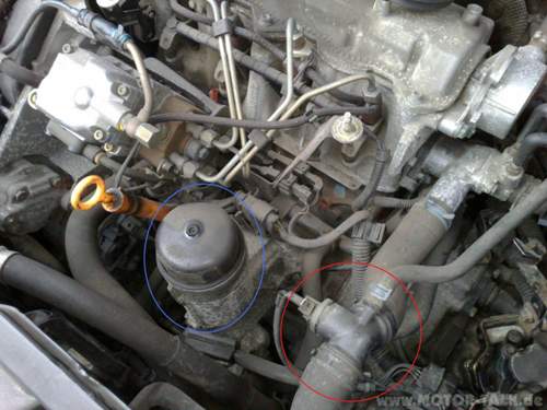

kann mir jemand schnell sagen wo der temperaturgeber genau ist bitte?????finde keine antwort....habe nur ein paar bilder gefunden, schaut sie euch mal an bitte.
29052009456
Tempgeber
Der Tempgeber:
http://www.motor-talk.de/.../...-der-temperaturgeber-t1779343.html?...
Ist zwar nicht der gleiche Motor, aber deiner befindet sich an der selben Stelle.
Wenn der Tempgeber wirklich defekt wäre, hättest du durch die falschen Werte eventuell noch andere Symptome:
Übermäßiges rußen beim Startvorgang, einen unruhigen Motorlauf wenn der Tempgeber " sprunghaft " seine Werte ändert, sowie eine verlängerte, bzw. garkeine Vorglühzeit. ( In Abhängigkeit mit der Aussentemperatur)....
Deshalb Tempgeber prüfen lassen, oder auf Verdacht wechseln, und hoffen das der Motor nun im warmen Zustand besser anspringt......
