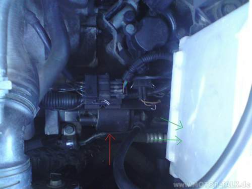

Was schreibst du mir denn da???lies mal genau meinen letzten beitrag da steht das ich den Temp.geber erneuert habe und das das problem noch da ist wie davor auch...:-) jetzt würd ich gern ein bild sehen oder so wo der anlasser genau liegt beim tdi 90 ps. 98er bj.
Also jetzt bin ich mir nur nicht sicher wie ich den Anlasser azsbaue und wo der genau ist....ich lade euch ein paar Bilder hoch ....was meiner Vermutung der Anlasser sein soll...mfg chris
Die 2 Grünen Pfeile zeigen auf die Batterie !
Dsc00635
Hoffe jemand erklärt mir das..:-)

wenn der da ist und ich ihn einbaue, dann hoffe ich das das Problem weg ist. Was aber für mich noch wichtig wäre, wo liegt der Anlasser? Ist es das Teil was ich in meinem letzten Beitrag fotografiert habe? Gruß Chris
Jepp, der rote Pfeil zeigt auf den Magnetschalter des Anlassers.

Hallo leute habe heute den neuen anlasser verbaut, bin dann gefahren bis ca. 90 Grad Temp.Anzeige, und er sprang dann immernoch sofort an.....ich hoffe das bleibt auch so denn ich bin ja nicht viel gefahren und habe nur paar mal versucht...mfg
