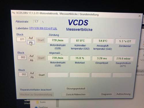

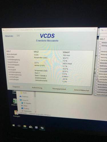

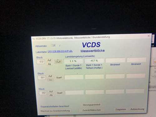

Heute erfolgreich die Grundeinstellung gemacht. Ruckeln ist leider immer noch da.
