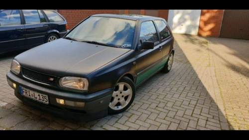

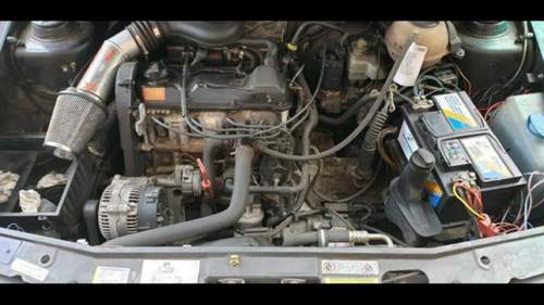

Hallo VW Gemeinde!! Habe mir einen 3er GT Golf geholt!! Beim Überführung am Autobahn habe ich entdeckt, wenn man zeitlang Autobahn fährt und beim abfahren unter 2000 Touren geht, leuchtet Öllampe auf und piepst.. sobald wieder über 2000 Gas gebe, verschwindet alles wieder!! Und in der Stadt kommt es garnicht, egal wielange man fährt - was könnte es sein, ihr lieben VW Freaks??

Was könnte es nicht sein: beide Öldruckschalter.
Was könnte es sein: Pleuel und /oder Kurbelwellen-Lagerschaden.
Tip: mach mal einen Ölwechsel und schau dir das alte Öl genau an.
Wenns silbrig Glänzt-->Lagerschaden!

Falls das Öl unauffällig ist,Öldruck messen!

Welches Öl wird denn gefahren?
Hatte mit meinem ABS auch nie Probleme solange ich 10W40 gefahren bin. Als ich umgestellt hatte auf dünneres Öl kam bei jeder Baustelle und beim Abfahren von der AB das Warnsignal. Hab dann wieder 10W40 genommen hatte war das Problem verschwunden.
Ok, ist auch ne Möglichkeit.. wenn ich den Ölwechsel mache, tue ich zum ausprobieren ein 10W40er rein und mal schauen
Gegenmeinung: Mein ABS (allerdings in einem 35i) lief während meines Besitzes (von etwa 115 bis 230tkm) ausschließlich mit 0W40. Dabei wurde der Wagen nie geschont (viel Hänger Betrieb sowie lange Vollgasetappen). Probleme mit Öldruck gab es nie, auch wenn die Wechselintervalle deutlich gestreckt wurden.
Danke dir, wenn auch Gegenmeinung ist. Es ist im Moment 5W30 drin, zwischen min. und max. Markierungen :-)
Ich mache demnächst altbewährte 10W40 rein, mal schauen was passiert
OK, 30er ist dann wohl etwas dünn für den Steinzeitmotor😉
Fahre in meinem jetzigen AAM (ist im groben ja der gleiche Motor) 5W40 ohne merkbaren Ölverbrauch
Ich hab auch auf 0W40 umgestellt in meinem ABS.
Aber wie schon gesagt Ölswechsel machen....am besten durch einen Filter damit evtl. Metallpartikel gleich hängen bleiben.
Alles klar, danke euch.. werde ich in der Werkstatt sagen, die sollen das Öl genauer untersuchen
