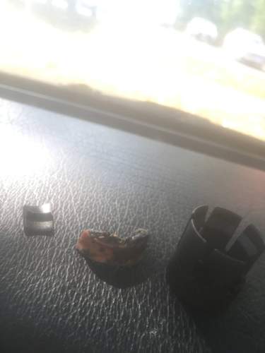

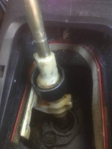

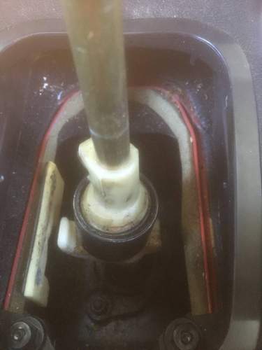

Hallo liebe Community,
leider geht der Rückwärtsgang bei meinen Golf nicht mehr rein. Wenn ich in einlegen möchte lande ich immer im Ersten. Ich habe mal am Schaltgestänge geschaut und entdeckt, dass da wohl n Gummiring poröse geworden ist und abgefallen ist und ein Plastikteil locker an der Stange gehangen hat ( siehe Bilder) . Leider habe ich aber keine Ahnung wo das überhaupt abgefallen seien kann. Ist mein erstes Auto und dazu bin ich auch noch recht pleite. Würde mir also gerne die Werkstatt sparen.
Liebe Grüße und schon mal Danke Danke! Lukas
Leerlauf
Rückwärgs bzw. 1
Kaputte Teile
16 Antworten
Ok, schau in den Motorraum, dort wo das Schaltgestänge rauskommt.
Dort ist in Fahrtrichtung rechts unten vermutlich ein Umlenkhebel.
Wieviel Spiel hast du dort? Je nach Modell ist dort eine Kunststoffkugel drinnen.
Schau auch die anderen Verbindungen an.
Danke für die super schnelle Antwort. Also ich hab mal reingeschaut und die Schaltkugel mit anderen im Internet verglichen. Ich glaube die hat einfach ihren kompletten Mantel verloren. Also müsste ich wahrscheinlich einfach die austauschen. Kannst du mir vllt meinen Verdacht nochmal bestätigen (siehe Bild). Schon mal tausen dank.
Bild #210481062
Definitiv defekt!
Die Kugel gibts nicht einzeln.

Da hat sich der berühmte Golfball in Wohlgefallen aufgelöst.
Also den Golfball mit Schaltstange gibt es für 10,54 Euro in der Bucht. Für 5,88 bekommt man den Ball alleine. Weiß net ob es da viel Sinn macht eine Bastellösung zu nehmen?
Frage ist auch, wie lange Du das Auto noch fahren willst? Wenn es bis zum nächsten TÜV sein soll, dann tausch den Ball aus und sprüh das ganze Schaltgestänge fett mit Motorradkettenfett oder dergleichen ein.
Wenn Du noch länger an dem Auto Freude haben willst, dann bau das ganze Schaltgestänge aus, mach es sauber, tausche Defekte Teile, neu abfetten, wieder zusammenbauen und einstellen. Da bist Du mit 30,-- bis 40,-- für Teile dabei aber Arbeitszeit schätze ich jetzt auf ca. 4h.

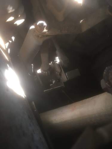

Tja... es kam endlich das neue Teil an, leider ist die Mutter die das ganze zusammenhält so verrostet, dass ich sie kein Stück bewegt bekomme. Werd morgen mal die Idee mit dem Schlauch ausprobieren damit ich das Auto wenigsten ihrgendwo hin fahren kann. Tüv ist fällig und ich möchte das jmd mal vorher drauf schaut und mir sagt ob ich es nicht lieber gleich verwerten lasse oder es da irgendwie nochmal durch kommt. Schon mal Danke für die ganze Hilfe!
Ist eine selbstsichernde, was das Lösemoment zusätzlich erhöht. Sprüh sie ein mit gutem Rostlöser (Caramba Rasant, Nifestol 70) und geh mit ner großen Ratsche ran (Verlängerung).

Also... hab mir helfen lassen beim Muter entfernen, konnte dann einfach den neuen Ball rüber ziehen und hab mir das einbauen des neuen Gestänges gespart. Leider geht der doofe Rückwärtsgang aber noch immer nicht rein. Jmd ne Idee woran es sonst liegen könnte?
Nochmals Danke für die Hilfe !
Beschreib doch mal WAS da genau nicht
"reingeht".
Dann können wir vielleicht besser helfen.
