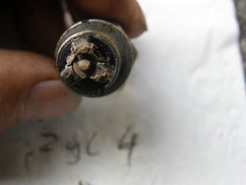

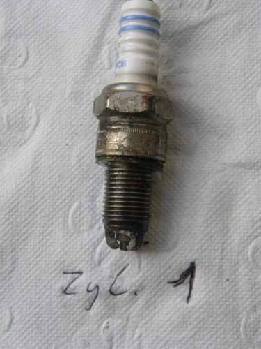

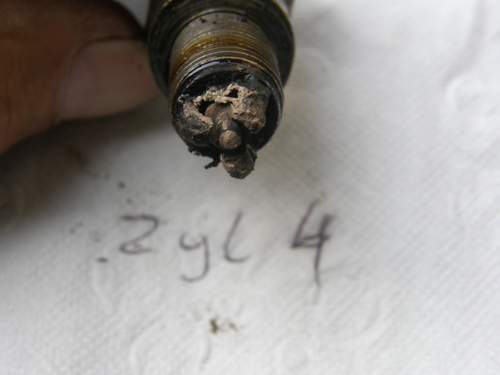

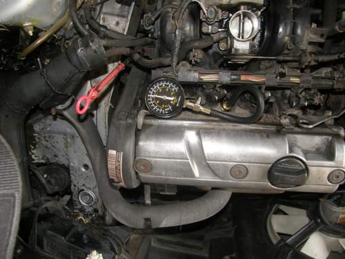

Bei meinem kürzlich erworbenen Golf 3 AEE habe ich eine Kompressionsmessung durchgeführt, um den Zustand des Motors zu beurteilen.
Dazu musste ich ja die Zündkerzen ausbauen. Die Kerzen vom Zyl. 1 sowie die vom Zyl. 4 sehen schrecklich aus (obgleich der Wagen hervorragend lief).
Ich frage nun, wie derartige Kerzenbilder zustande kommen.
Ergänzend habe ich noch ein Bild der nebeneinander gelegten Zündkerzen.
P8185057-kopie-kerzenbild-zyl
P8185056 - Kopie - Kerzenbild Zyl. 4
P8185061 - Kopie - Kerzenbild Zyl. 1

Hallo
Und was sagt die Kompressionsmessung der einzelnen Zylinder? Du weisst ja nicht wie lange die einzelnen Kerzen drin sind. Da er ja offensichtlich gut läuft, würde ich 4 neue Kerzen reindrehen, und nach mindestens 1000km mal nachsehen wie sie aussehen und ob wieder Unterschiede zu sehen sind.
Theo
https://www.elchfans.de/attachments/zuendkerzen_gesichter-pdf.11255/
Ich würde sagen Bild 11 + 12 Aschebildung passt.

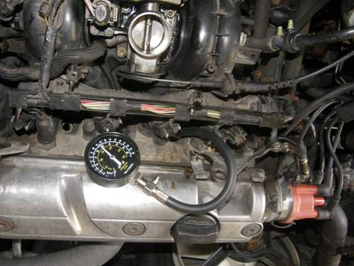

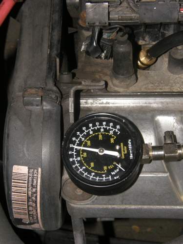

Hier auf den Bildern sind die Kompressionswerte zu sehen:
P8185068 - Kopie
P8185079 - Kopie
P8185081-kopie-zyl-3-11-bar
+2

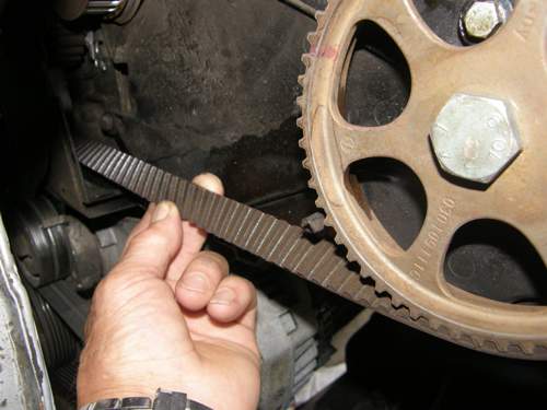

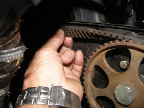

Aber mach doch mal die ZR-Abdeckung ab, es sind ja nur 4 Klammern und stell mal ein Foto vom ZR ein.
@PKGeorge
Hier sind einige Bilder. Ich denke, dass der Zahnriemen noch o.k. ist.
Viele Grüße
quali
P6304733-kopie-zahnriementrieb
P6304734-kopie-zahnriemenspannung
P6304735-kopie-zahnriemenspannung
+3
@quali schrieb am 21. August 2022 um 19:01:28 Uhr:
Ja doch, der ZR sieht noch Gut aus.

Tja, und dann weiss man ja nicht, wie alt die Kerzen waren, wie das Fahrprofil war usw.
Kompression sieht IMHO gut aus.
Zündanlage prüfen/warten, neue Kerzen rein, Gas!
