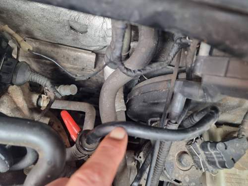

Themenstarteram 16. August 2022 um 9:17
Die fehler habe ich jetzt gefunden und meint ihr den Schlauch wo ich drauf zeige ich hab versucht Vakuum zu ziehen aber da passiert nix

@Tysen19 schrieb am 16. August 2022 um 11:17:47 Uhr:
Leider nicht. Deine Hand zeigt auf die PVC-Leitung!
Der Bananenschlauch (Gummi) befindet sich links unten von deiner Hand.
Bau den Aus, wie gesagt einen Riß der immer unten ist siehst du nicht.
Und Ja der Gummiflansch unter der Einspritzeinheit kann auch gerissen sein.
Und dein FS ist auch eindeutig:
-den Kühlwassersensor muß du erneuern.
-den 6poligen DK-Ansteller mußt du auch erneuern.
