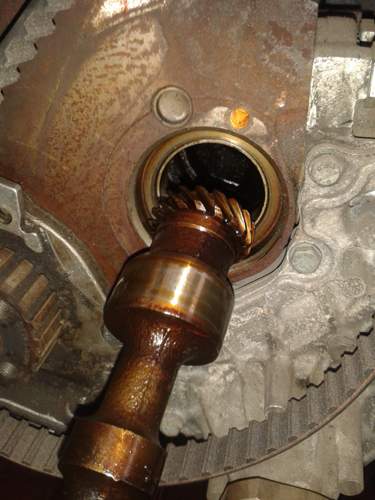

Hallo noch mal hab gerade Verteiler ausgebaut
Verteiler alleine dreht sich und die Zwischenwelle im Motor dreht sich auch
Nehme an das sich der Verteiler einfach ein Stück rausgedrückt hat
Oder kanns sonst was sein?
Ist an der Oelpumpe von oben eine Beschädigung zu erkennen? Ggf Bruch des Zapfens? Der Verteiler hätte immerhin ca 1cm nach oben gedrückt werden müssen. Fast unmöglich, ohne Beschädigung.

Nein Ölpumpe schaut aus wie beim Einbau komplett neu

Ich korrigiere mich selbst mir ist gerade das Zahnrad vom Verteiler entgegen gekommen wie ich ihn geputzt habe nehme jz einfacg mal an fas gehört ned so und bestell einen neuen Verteiler

Der Stift der durch geht ist abgerissen

Deswegen fragte ich. Das müsste ein normaler Hohlstift sein. Alten raustreiben (Splinttreiber und neuen rein. Wenn du einen neuen Verteiler unbedingt willst muss die Verteilernummer gleich sein. Gleich aussehen reicht nicht, sonst stimmt die Verstellkurve nicht mehr.
