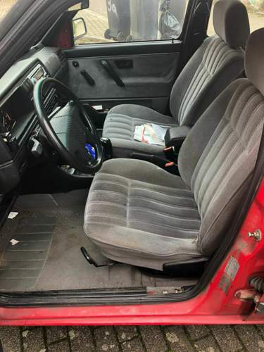

Also ein kleines Update. Fremdstarten hat leider weder mit Booster, noch mit meinem Diesel geklappt. Wir haben ihn dann an mein Auto gehängt und angezogen. Nach dem dritten Anlauf und einer schwarzen Rauchwolke nagelte der Diesel. Motor schnurrt mit seinem 340tkm wie ein Kätzchen.
Das einzige was nun ist, der Injektor vom ersten Zylinder tropfte leicht unten an der großen Mutter zum Kopf, als er warm war Spritze es dann aber noch richtig aus der oberen Mutter zur Rücklaufleitung raus, Mutter war fest. Das ist nun aber das einzige am Motor was er hat, gut der Zahnriemen sah jetzt auch nicht mehr so frisch aus, sollte aber denk ich noch gehen.
Auch bei Tageslicht betrachtet sind mir nur kleine Sachen aufgefallen wie Türgummis defekt, Kühlergrill lose da Halterungen gebrochen und eine Roststelle am Radlauf HL. Sonst hat er tatsächlich keinen Rost, auch unten nicht.
Im Anhang noch ein paar Bilder draußen
+2
Ob man den Lack jemals wieder aufpoliert bekommt bezweifle ich zwar
Und am Injektor des 4. Zylinder hab ich noch irgendwelche komische blaue Substanz gesehen, was ich nicht ganz identifizieren kann.

Schönes Auto.
Der Lack bleibt nicht lange schön aber zum Gutachten reicht es allemal.
Das sind Keine Injektoren sondern Einspritzdüsen bzw deren Düsenhalter.
Darunter befindet sich ein Kupferdichtring, eventuell sind auch nur die Rücklaufleitungen undicht
Jedenfalls würde ich den Wagen nehmen der bietet eine sehr gute basis
Die Farbe ist bei diesem Ton immer ausgeblichen, das war eine 2-er Krankheit.
Sie ist aber auch der Grund dafür, warum er so gut darsteht.
Da Rot am schlechtesten deckt, ist die Farbe besonders dick aufgetragen und die braune Pest hat es schwerer als bei anderen Farben.
Wenn Du ihn polierst, ist der kräftige Rotton wieder da, allerdings wird er nach kurzer Zeit wieder ausbleichen.
Ich würde auch zuerst die Rücklaufschläuche (das sind beim 2-er nur welche aus Gummi) im Verdacht haben (an den Einspritzdüsen), die altern gerne und Deine sind schon alt (sieht man an der Gewebestruktur der Schläuche, das hat man heute kaum noch), also einfach einen Meter Kraftstoffschlauch kaufen und nach Bedarf mit einer Schere zuscheiden. Die Schläuche sind nur gesteckt.
Würde ich zudem mit allen Unterdruckschläuchen machen, denn sind sie porös, sorgt die einströmende Falschluft für Störungen im Motorlauf.
Okay. Habe mich auch mal erkundigt. Die Alu Leitung oben ist wohl Konisch. Daher kann es ja eigentlich fast nicht sein das dort was undicht ist. Denn da wurde nie was daran gemacht oder gebastelt.
Aber kann aus so einer Rücklaufleitung so viel Druck kommen das es so sehr spritzt? Es sah auf den ersten Blick echt aus, das es von der oberen Alu Mutter gekommen ist.
Und was meint ihr zu der Roststelle am Radlauf HL, bemängelt das ein Gutachter? Würde sonst da Holraumversiegelung drüber machen bevor man da anfängt zu schweißen.

NEHMEN. Auf jeden Fall.
DoMi
Probier es doch einfach aus!
1m Kraftstoffschlauch kostet Dich 10€ und die Schläuche sind in 5 min ersetzt.
Hoher Druck herrscht im Rücklauf nicht, die Leitungen sind schließlich nur gesteckt.
Was die Ecke betrifft:
Schnapp Dir eine Flex und schau erstmal, wie groß die Stelle ist.
Dann schweißen, falls erforderlich.
Anschließend mit Rostschutzfarbe bearbeiten (am besten eine, die anspruchslos ist, was die Vorarbeiten betrifft, manche benötigen noch nicht mal fettfreien Untergrund und können auch auf angerosteten Teilen angewendet werden, dann Unterbodenschutz auf Wachsbasis drauf und in mögliche Hohlräume Fett spritzen. Ich benutze immer Produkte von Timemax, die sind zwar teuer, aber auch sehr gut.
Erstmal nur fetten bringt Dir wenig, der Tüv wird das so nicht abnehmen.
Außerdem ist eine gefettete Karre bei späteren Schweißversuchen sehr brandgefährdet.

Alles klar, danke für alle antworten. Werde sobald ich mal ne volle Batterie organisiert habe schauen dass ich die Einspritzdüse dicht bekomme. Denn so kann ich eh nicht fahren. Werde das mit den Schläuchen mal probieren, und ansonsten mal die Aluleitung abschrauben und schauen ob man was erkennt. Wie bekommt man die ganze Düse denn am besten raus? An die Mutter am Kopf unten kommt man ja so einfach gar nicht dran...
