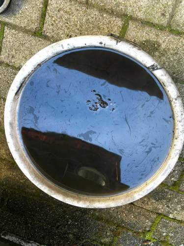

Also hab heute morgen mal das komplette Kühlsystem gereinigt. Habe ihn Warmlaufen lassen und bin noch ein Stück auf einem Feldweg ums Eck gefahren. Habe dann den untersten Wasserschlauch gelöst und dort etwas Wasser laufen lassen, dann den Reiniger dazu gegeben und nochmal laufen lassen und Gefahren. Dann das selbe nochmal und dann nicht schlecht gestaunt als ich gesehen hab was da alles rausgekommen ist. Hab dann noch ein paar mal gespült und ihn laufen lassen bis er ziemlich warm wurde lt Zeiger. Nun ist alles leer, der neue Behälter sollte am Montag kommen, dann werde ich alles komplett neu mit Frostschutz befühlen. Was mich als nur gewundert hat, der untere Schlauch der links vom Kühler Richtung Block geht wurde nur einmal warm, sonst blieb er kalt, aber Wasser geht trotzdem durch.
Im Anhang mal ein Bild von der Suppe.
Nun ist mit dem neuen Flansch übrigens alles dicht.

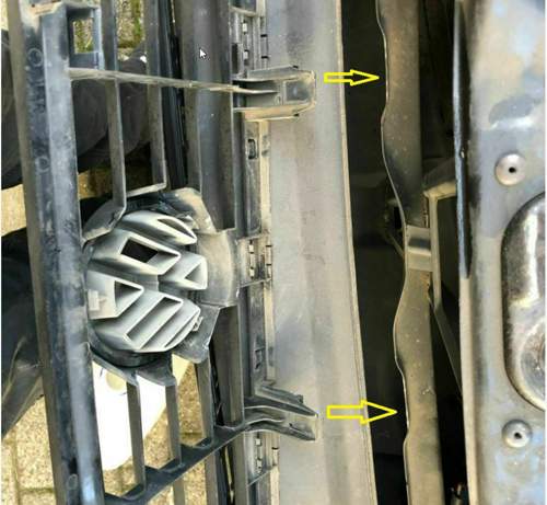

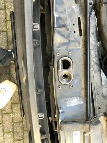

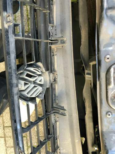

Was ich auch unbedingt noch machen muss ist der Grill welcher komplett lose ist. Habe den vorhin mal demontiert mit den beiden kleinen Schrauben oben. Aber unten finde ich nirgends was wo das heben sollte. Kann mir da einer weiterhelfen? Ist das überhaupt der richtige Grill, oder sind da nur alle Halterungen kaputt?

@Domi2809 schrieb am 6. Dezember 2019 um 14:27:57 Uhr:
Das sieht mehr nach Ölwechsel aus... 😁
Sieht eigentlich gut aus. Die unteren Rastnasen müssen auf der Blechkante vom Schlossträger sitzen.
