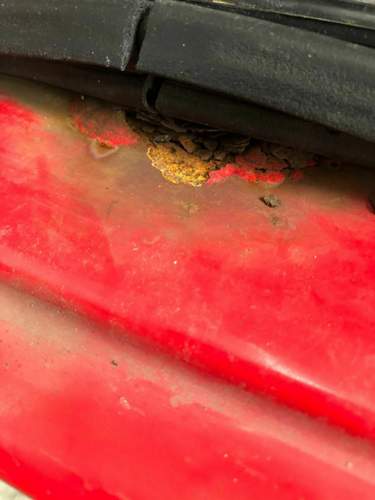

Habe heute leider folgende Roststelle noch am Schweller entdeckt. Was mir gerade auch ziemlich stinkt.
Was meint ihr was das circa kosten wird? Ist schon ein kleines Loch auch drin.
Nimm mal die Dichtung ab und schaue darunter nach. Danach dürfte das ganze Ausmaß klar sein. Ich hatte da auch eine Roststelle. Es war zum Glück noch nicht durch, aber die Blechkante unter der Dichtung war schon gut angegriffen. Ich habe das entrostet, mit Entroster behandelt, eine Rostschutzgrundierung drauf gemacht, mit Knetmasse die scharfe Kante abgedeckt und abgerundet und überlackiert.
@Domi2809 schrieb am 13. Jan. 2020 um 13:37:52 Uhr:
Gegenfrage: Was von den notwendigen Arbeitsschritten kannst/willst Du selbst machen? Oder soll das von Rost entfernen/schweißen bis Decklack eine Werkstatt machen?
Ich würde das minimalinvasiv (also kleiner Blechflicken auf Stoß eingesetzt) reparieren. Eigentlich nicht so die große Sache. Man muss halt zusehen, dass man umliegende Innenausstattung und Lack nicht verbrennt.
Das ist ganz klar durch gerostet , muss also ein Blech eingeschweißt werden .
