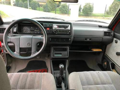

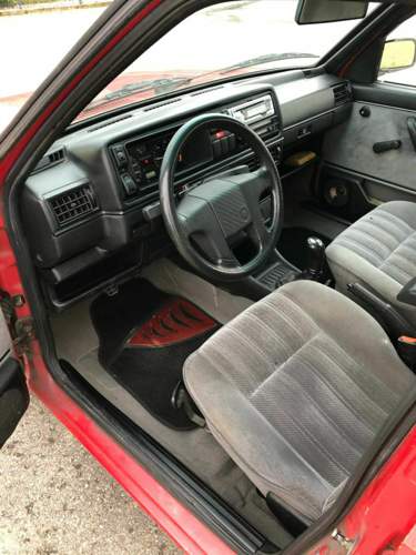

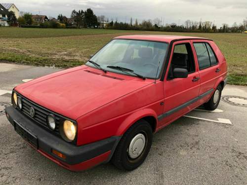

So steht er nun da
+2
Sieht sehr gut aus!
Nicht verbastelt....gute Basis, einfach nur ein wenig eingestaubt.
Der Motorraum gepflegt, da hast Du ein "großes" Geschenk erhalten.
Nicht mehr einfach zu bekommen sowas.
