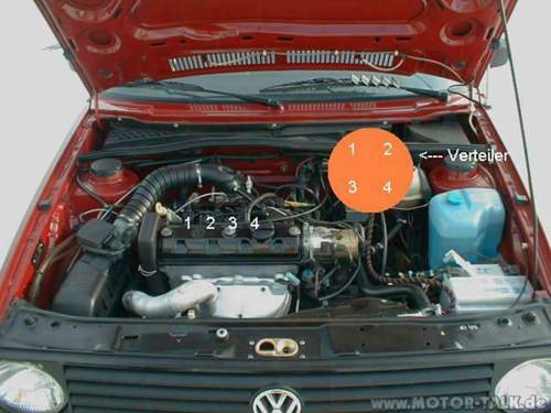

Stimmt die Reihenfolge der Zündkabel am Verteiler?

Mhh ja die zünreihngolge müsste schon eingestellt sein, aber da bin ih mit nicht mehr sicher. 1-3-4-2. war die Reihnfolge oder.

Wie sieht es mit der Zündeinstellung aus? Ist der Verteiler vielleicht total verdreht?
Sind die Zündkabel in der richtigen Reihenfolge (Zündfolge) in der Kappe zu den Kerzen richtig gesteckt?

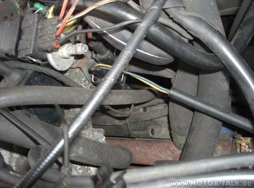

Was meinst du mit der "Zündleiste". Welche Leiste soll das sein? Oder meinst du die Einspritzleiste wo die Düsen sitzen? Wenn du die meinst, müssen da am Stecker alle vier Kabel angeschlossen sein.
Sonst läuft nichts! Denn die Düsen werden über diesen Stecker vom Motorsteuergerät bedient (geöffnet). Pro Kurbelwellenumdrehung erfolgt dann die Einspritzung durch eine Düse.
Das ist so ein Kabelchaos, da verliert man den Überblick. Wenn du mich verstanden hast, mach mal ein Foto von dem Stecker der Einspritzleiste, um zu prüfen ob da alles ok ist.

Der Stecker, der auf den Anschluß der Einspritzleiste gesteckt wird, hat insgesamt vier Kabel.
Ich suche jetzt mal im Netz, um dir diesen Stecker hier einzustellen.
Zuvor noch eine Hilfe für die Zündreihenfolge. Wenn du den Zündverteiler zu viel verdreht hast, springt der Wagen nicht an. Am besten den Zündverteiler an den zwei Schrauben leicht lösen (10 er Schlüssel),
so dass du den Verteiler drehen kannst (nach links oder rechts) und eine zweite Person startet den Motor. Wenn du Glück hast springt er dann an. Durch weiteres leichtes drehen des Verteilers, merkst du dann, ob der Motor einiegermaßen läuft. Die Zündung mußt dann natürlich richtig einstellen lassen.
Bevor du das aber machst, vorher nochmal schecken, ob die Zündkabel in der richtigen Reihenfolge gesteckt sind. Siehe hier das Bild, wie es sein muß!

Hi ja also der Stecker ist mit 4 Kabeln belegt, und ein Schwarzes Kabel geht vom Stecker an die Zündspule,
Ich habe beim einbau des Motor das alte komplette Zündverteiler gehäuse gewechselt, weil der Anschluss mit den 3 Kabeln-Stecker abgebrochen war , habe es dan einfach vom alten Motor genommen und es einfach reingebaut, das kann sein das ich da was verdreht habe, ich vermute es auch so, Und mit der Zündreinfolge, da bin ich mir nicht 100% sicher ichwerde es morgen früh gleich prüfen. Und mache ein paar bilder dabei...
Der dreipolige Stecker ist wichtig für den Hallgeber. Der muß vollständig ok sein. Sonst geht auch nichts.
Hier das Bild vom 4-poligen Stecker der Einspritzleiste.

Fällt mir noch ein, dass die Farben der Kabel je nach Bj. auch anders sein können z.B.
> rot/weiß - Pin 1
> rot/gelb - Pin 2
> schwarz/weiß - Pin 3
> schwarz/gelb - Pin 4
