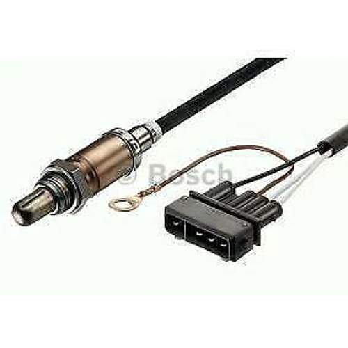

Hätte da noch eine vom Golf 3 ABF nur die wird nicht funktionieren oder?
Ob die Lambdasonde vom ABF am NZ richtig funktioniert, kann ich Dir nicht sagen.
Was man erkennen kann, dass beide Sonden den vierpoligen Anschluß (Stecker) haben.
Hier mal die zwei Sonden im Bild:
-> NZ= TNR 030906265 J, (Bild 1)
-> ABF= TNR 021906265 A, ( Bild 2.
Lambda-tnr-030906265-j
Lambda-tnr-021906265-a
Danke, da fällt mir grad ein in meinem Schlacht PN (1.6) is ja auch noch eine.
Sollte doch eigentlich egal sein welche Sonde, da es ja auch Universal Sonden gibt ohne Stecker.
Nur bevor ich so ne Noname hole will ich lieber ne Bosch oder Beru einbauen.

Das Zusammenspiel von Blau und Lambda bzw die verarbeitung deren Signale könnte das Problem sein.
Nur die von Bild 1 passt , da diese den einzel Anschluss für den Massepunkt hat.
Die von Bild 2 passt nicht in den Stecker des Kabelbaums.

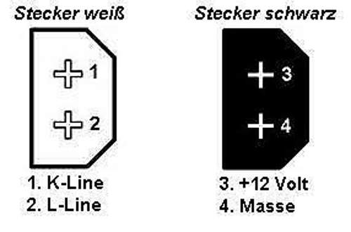

Hat denn der G2 nich mal den 2 x 2 Diagnosestecker (wie Polo 86c) ? 😕
MFG
2x2-anschlussbelegung
