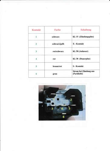

Hier mal die Kontakte (Belegung) des ZAS. Dann kannst Du anhand der Überprüfungsanweisung richtig tätig werden.
Zaz-belegung

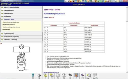

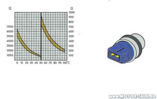

Kannst`n ja mal durchmessen.
MFG
Diagramm-blau
Widerstandsmessung

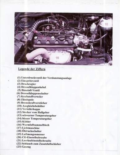

Hier mal ein Bild von den wichtigen Teilen am NZ-Motor.
B-nz-motor-teile-mit-nummern

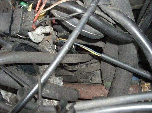

Wenn eine Wackelkontakt an den Kabeln der Einspritzleiste oder Stecker vorliegt, kann es durchaus zu den geschilderten Problemen kommen.
Stecker-einspritzleiste
Schau ich mir auf jedenfall mal an.
