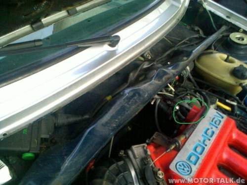

Noch etwas herrausgefunden, ist das so normal ?
Das Steuergerät, unten im Bild stammt aus meinem Golf, es war nur das Teil obendrauf angeschlossen, das darunter überhaupt nicht ?!
Auf Bild 1 sieht man das was ganricht angeschlossen war, nur das oben drauf und die beiden Teile sind auch nicht miteinander verbunden oder so ...
Komisch !!!
Das habe ich dann noch gesehen, was ist das jetzt für ein Gerät ?
Ist das standart so ? Ich versteh hier garnichts mehr ... :-(
Daran scheint auch ein Anschluss für unterdruck zu sein oder so, wo aber kein Schlauch dran ist ...
das kleine STG mit der grünen Aufschrift ist das VEZ.
Hier sind die Kennfelder für die Frühverstellung abgelegt.
Ohne Unterdruckanschluss hast du genau dein Problem, weil du mit falschen Zündwinkeln herumfährst.
Auf Bild 4 siehst du einige weisse Plastikschläuche, die vom ZK-Anschluss über einige Verteiler zum BKV und auch zum VEZ gehen.
Viell. liegt da noch einer lose rum?
Ist eben einiges verbastelt an deinem Golf.
Das STG im Bild 1 ist zwar nicht orginal, ist KE-Jet, aber das kleine ist das Gleiche, nennt sich TSZ-H. 🙂

ganz einfach: bei dir hat wer das ke-jet steuergerät vom pl mit dem zugehörigen zündschaltgerät verbaut. das steuergerät von der ke-jet wurde natürlich nicht angeschlossen. warum auch? du hast ja k-jet. das zündschaltgerät wurde aber angeschlossen, weil das system das braucht, um die primärzündspannung (entsrprechend vom vez-steuergerät getriggert) zur zündspule durchzuschalten. das vez-steuergerät ist das mit der grünen aufschrift (triumpf adler, blablabla)
zusammengefasst: das passt schon so, wie's bei dir iss. das nicht verwendete ke-jet steuergerät wurde halt einfach dringelassen und nicht angesteckt. schadet aber nicht.
welche teilenummer hat das vez-steuergerät? nicht, dass da auch das vom pl verbaut wurde. das benötigt nämlich ein klopfsensorsignal, sonst arbeitet es im notlauf-modus...und klopfsensor hat der kr halt nicht 😉
nichts desto trotz: wenn dein vez-steuergerät keinen unterdruck kriegt, passt die regelung des zündzeitpunkts nicht. und genau das dürfte dein problem sein! der unterdruckschlauch geht vom steuergerät zur ansaugbrücke, übrigens...NICHT bei der drosselklappe, sondern auf der andern seite der ansaugbrücke (da wo der leelerlaufregler sitzt), da ist hinten bei der spritzwand so ein gummiknubbel drauf, mit einem y-stück. da gehört das dran.
edit: ich habs in deinem bild mal grün markiert, wo ungefähr der anschluss für den u-druck an der brücke zu suchen ist.
