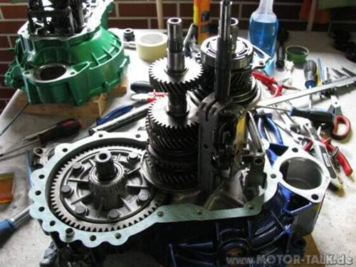

Getriebeeinganswelle welche ist die
Img-1814
Die Hauptwelle wo die Kupplung draufsitzt..... 2Y, AMC,CHE,DFQ sind verstärkt und haben da 28 Zähne...
die welle ist nicht 2y ist von 4S mit Gti Kupplung
die mittlere welle ist von 2Y weil ich den 4ten Gang übernehmen musste weil der von 4s nicht Paste
und den 3ten gang hab ich von TGK 😁😁
das wollte ich nicht wissen...wollte dir nur den Unterschied sagen.....aber du als Getriebespezi hast das ja sicher gewußt😉

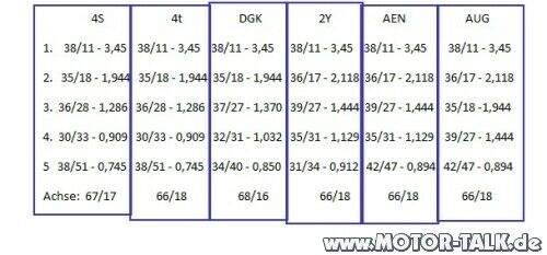

und hier noch mal die getriebeübersetzungen
2011-02-13-20-32-30-6060046912011189813

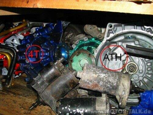

hab noch 2 getriebe die ich mal neu aufbaue ein 4T u. ATH 😛 Alls Reserve 😉
Img-4042
Img-4041
