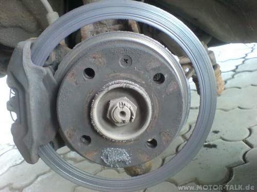

Moin moin,
zunächst, ja dieses Thema kam in der Vergangenheit bestimmt häufig, dennoch bin ich mir beim Scheibenkauf sehr unsicher.
Durch den TÜV ist mein Golfi im Mai anstandslos gekommen. Ich fahre allerdings ab und zu längere Autobahnetappen mit vier Personen + Gepäck und Dachlast. Gerade da bemerkt man heftiges Poltern beim stärkeren Bremsen auf der BAB. Zudem sind die Beläge auch bald fällig und die Scheiben haben sehr gut fühlbare und sichtbare Unebenheiten. Scheinbar noch die 1.
Für den NZ Bj 90 benötigt man doch die 239 er Scheiben mit 10cm Stärke? Da gäbe es die ATE Powerdisc mit Belägen recht preiswert.
Ist so etwas zu empfehlen? Die Sicherheit meines Fahrzeuges ist mir nicht ganz unwichtig. Vielleicht gibts ja ein paar Links zu guten und passenden Scheiben 🙂
lG und Danke!

1.) VW II Bremssattel ist nicht "besser" sondern hat nur eine grössere Zangenweite (ca. 60 mm; VW I = ca. 55 mm), die Bremskolben haben den gleichen Durchmesser sind bzw. 100% identisch, nur das Gehäuse nicht !
2.) NEIN (wie soll das gehen bei 10 mm Materialstärke😕 )
VW I Sattel + 10er Scheibe = 17,3er Beläge
VW II Sattel + 12er Scheibe = 19,3er Beläge
VW II Sattel + 20er innenbel. Scheibe = 15,3er Beläge
Dein VW I Sattel + 12 Scheibe + 15,3er Beläge passt also wie Arsch auf Eimer 😁
mit den 12er Scheiben hast Du 20% mehr wärmeableitendes Material, die Scheibe verzieht sich auch nicht so leicht wie die Dünneren.
Der Prüfer guckt ob die schon zu dünn sind (Mindestdicke unterschritten) und nicht ob die (2 mm) "zu dick" sind,
eine innenbel. 20er beim 1,3er Golf würde ihn dann aber doch stutzig machen.
Ich fahre die Kombination auf meinem Polo 86c und habe gerade frische HU bekommen ( + Lob für den guten Zustand 😁 )
Vor wilden Umbauaktionen brauchst Du keine Angst haben, es ist nix weiter als Scheiben & Beläge tauschen !
Also viel Erfolg 😁
P.S.
wenn deine Bremse so aussieht wie Bild 1 solltest du es im Laufe der nächsten Wochen in Angriff nehmen 😁
