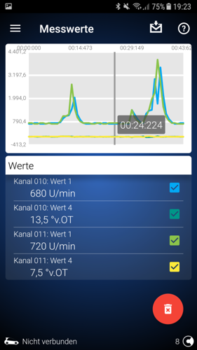

Auch fehlerauslesen und löschen klappt hervorragned. Da ich zur Zeit massive Probleme mit meinem neuerworbenen A6/c5 AQD 2.8 30V habe (wer mehr wissen will kann hier nachlesen https://www.motor-talk.de/.../...-8-30v-aqd-limo-quattro-t6157053.html) bin ich ständig drann etwas auszuprobieren und generiere Fehler im Steuergerät die ich bequem wieder gelöscht bekomme.
Da mir meine Werkstatt nicht weiterhelfen konnte, bin ich nun selbst auf Fehlersuche und würde gerne die Messwerte die ich in den Steuergeräten sehe bewerten. Nur leider sind diese nicht erläutert und ich habe auch noch keine gute Internetadresse gefunden in der ein Listing zu finden ist.
Wie z.B. die Bedeutung der Kanäle 10 und 11 im Steuergerät, kann mir hier einer weiterhelfen was die bedeuten?

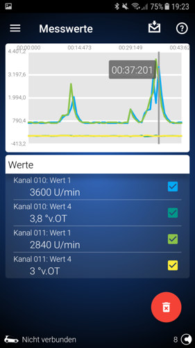

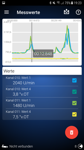

Klasse ist die Diagramfunktion aus der ich die Bildschirmaufnahmen gemacht habe: (siehe Anlage)
Aber was bedeuten die Werte?
Und kennt jemand die Möglichkeit diese Diagramme/Messwerte eines Steuergerätes zu exportieren?

Teilenummer des Motorsteuergeräts?
Wo finde ich die?
Ja deine App wird doch irgendwo detaillierte Steuergeräte Daten auflisten können
Tippe mal auf Info wenn du im Steuergerät drin bist

Ich verweise nicht, anhand der Teilenummer hätte ich geschaut wie diese Kanäle in VCDS beschriftet sind, da die ganz alten noch frei lesbar sind.

Zur Erklärung. Das Diagram habe ich zusammengestellt. Ob das sinnvoll oder sinnlos ist kann ich nicht beurteilen. Ich hätte jetzt vermutet das hier einer der Geber spinnt und das Werte von den Zylinder 1bis 3 und 4bis5 sind. Was aber nur mutmassungen sind.

Hilfe zur Selbsthilfe: Mathias (also MiniWombi...) kann sich VCDS runterladen, installieren, und schaut dann selbst in die Labelfiles. Da steht ja alles drin.
Er braucht es weder starten noch anschließen, noch das Interface dazu und hat trotzdem schon wertvolle Infos. Dafür braucht dann auch Hadez nicht "remote terminal" spielen. 😁

Datei: c:\Ross-Tech\VCDS-DRV\Labels\DRV\078-907-551-AMX.lbl
Da stehen dann die Labels für die Messwertblöcke drin.

Die Beschriftung in VCDS liefert noch ein paar Labels dazu, so richtig passend zum Motor und den konkreten Sensoren muss man sich das dann selbst machen. (siehe auch unten die SSPs)
