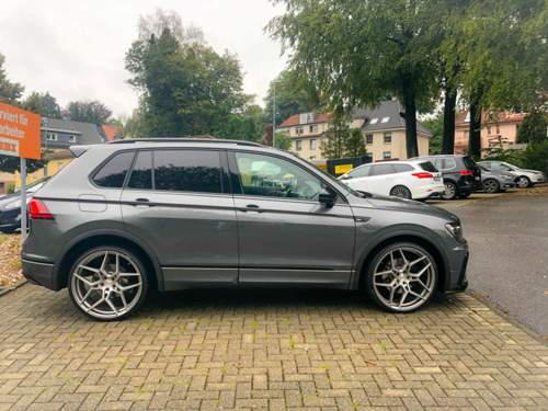

Hallo Chris,
lass dich von den hier teilweise sehr intoleranten Kommentaren nicht beirren. Wir betreiben eine Versandhandel für Felgen und Fahrwerke und haben In unserem Tiguan ein ST suspension XA Gewindefahrwerk verbaut. Dies ist baugleich mit dem V1 von Kw. Der Unterschied der Fahrwerke besteht im verwendeten Material der Dämpferrohre und Anschweissteile. Diese sind bei Kw aus Edelstahl und bei ST aus Stahl verzinkt. Tieferlegung momentan ca.55mm. Zur Sommersaison gehen wir noch ca. 2cm tiefer. Viel tiefer würde ich nicht gehen. Das aussehen ist Geschmackssache, aber die Fahrwerksteile leiden dann zu sehr unter der erhöhten dynamischen Belastung.
Das ST Fahrwerk ist höhen und Härte verstellbar und hat, wie von Kw gewohnt eine sportlich straffe, jedoch nicht unkomfortable Abstimmung.
Als Komplettrad fahren wir die Oxigin 21 in der Größe 9x21et35 lk5x112 mit 265/35R21 Kumho.
Es sind keine Änderungen an der Karosserie notwendig.
Bild anbei. Bei Fragen einfach melden.

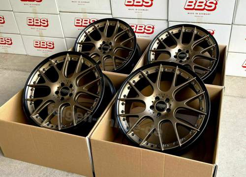

Hi, Ich stehe kurz davor neue 21 Zöller zu ordern. Es wird fix die BBS CH-R2 in 9x21 ET:32. Nun bin ich nicht schlüssig. Schwarz Seidenmatt oder in der 50 Jahre BBE Edition in Bronze Seidenmatt?
Wie seht ihr das, Ideen. Pro-Contras ? Tiger ist Weiß hmmmm
Bronze
Black
Bronze schwarz!
Natürlich Schwarz, wenn der Tiger weiss ist!
Passt perfekt zum R- Line !!!
Siehe meinen. Der Kontrast ist mega
