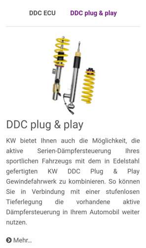

Es gibt auch DDC plug and play, das funktioniert mit dem originalen DCC

Doch geht. KW bietet sogar Fahrwerke an die man per Handy App steuern kann, z.B. für den Golf. Ob es auch beim Tiguan angeboten wird weiß ich nicht. Aber es gibt sog. Phantomstecker die das DDC deaktivieren.
Screenshot-20171005-193020
Klasse, danke für die Info. Für den Tiguan 180 / 220 PS habe ich es zwar gerade nicht gesehen, aber wenn mal wieder eine Fahrwerk-Uumrüstung ansteht, ist das sicher eine Top-Alternative. Als ich damals auf Bilstein B16 umgerüstet habe, gab es so etwas weder von denen für "normalsterbliche" Autos.
So auch mein Stand: KW macht nen "Blindstecker" aufs DCC, welches dann deaktiviert wird.
H&R hat den nicht, man soll aber den vom KW verwenden können... hm.... leider habe ich bislang niemanden gefunden, der das auch so gemacht hat.
