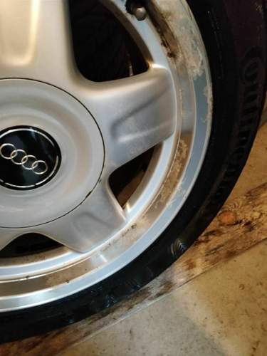

2 1/2 Winter sind ja nix.
So wie auf den anhängenden Fotos sehen 23 Jahre alte, glanzgedrehte Felgen aus, die 16 Jahre als Sommerräder auf einem Audi-Coupé liefen, dann 4 Jahre im Wintereinsatz waren und den Rest ihre Daseins im Keller verbrachten (Audi Coupé wurde verkauft und der Käufer wollte nur die Sommerräder haben), bis ich sie wieder entdeckte und endlich verkauft hatte.
Der Klarlack war noch ganz gut, als ich sie in den Wintereinsatz schickte. Nur an 2 Rädern waren leichte Lackunterwanderungen im Bereich der Ventile. Ich hatte die Felgen immer schon eingewachst. Der Klarlack hatte aber sicherlich viele Minibeschädigungen (Steinschläge), die mit dem bloßen Auge nicht zu sehen waren.
Durch die Wintereinsätze - ohne besondere Pflege - waren die Felgen dann jedoch ruckzuck ruiniert. Als ich die Räder verkauft hatte, ließ sich der Klarlack in großen Flächen einfach abheben.
Beim Audi A2 meiner Frau das gleiche Bild. Die Winterräder von Ronal waren vom Erstbesitzer gekauft worden - sahen wunderbar aus - doch inzwischen sind auch diese Felgen ziemlich hinüber, so dass ich sie in diesem Sommer einer Überarbeitung unterziehe.
Das Audi Coupé hatte beim Verkauf übrigens erst 127.000 km Gesamtlaufleistung. Der A2 hat momentan noch nicht einmal 48.700 km gelaufen.
Da nutzt es nichts, keine Bordsteinschäden zu haben - das Salz macht die Dinger auf Dauer völlig fertig.
Mein Fazit: Nie wieder glanzgedrehte Felgen im Wintereinsatz (halte meine Autos aber auch stets länger).

@AustriaMI schrieb am 19. April 2019 um 19:20:59 Uhr:
Also ich finde nicht, dass 3 österreichische Winter nichts sind. Nur als Anhaltspunkt. Ich montiere den Schiträger Mitte November und nehme ihn Ende März wieder ab.
Ich wollte nur herausstellen, dass die Beobachtungsdauer zu kurz ist. Die Klarlackunterwanderungen stellen sich erst viel später ein.
