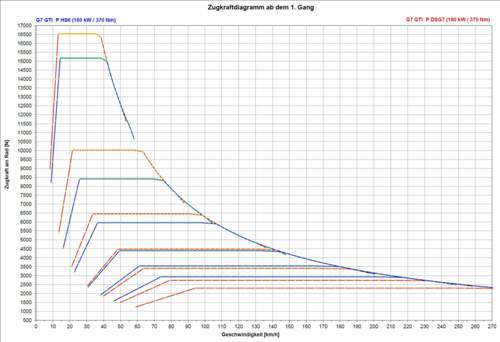

Nachdem die konkreten Übersetzungen nun bekannt sind, habe ich mir die RZKD des GTI PP 180Kw für beide Getriebe (DQ381, HS) angesehen und stelle fest, dass das 7G-DSG wohl doch nichts für mich ist.

Bei mir sind 4., 5. und 6. Gang sehr ähnlich = G7 GTI P 180 KW HS6 vs. DSG7 Vergleich Radzugkraftdiagramm.
Oder nutze ich die falschen Daten?

G7 GTI P FL 180 kW HS6 vs DSG7 RZKD
@myinfo schrieb am 24. Mai 2017 um 00:40:43 Uhr:
VG myinfo
Nein, wir nutzen wohl die gleichen Daten 😉
Der 4. Gang ist sehr ähnlich, aber der ab dem 5. trennt es sich etwas, hatte es wohl missverständlich ausgedrückt.
GTI PP 180kW HS:
- bei 185 km/h vom 4. in den 5. schalten
- laut RZKD kann man wohl bis nahe Vmax und sehr viel Geduld im 5. bleiben.
- bei 225 km/h vom 5. in den 6. zu schalten macht laut RZKD für die Beschleunigung keinen Sinn, da beide Linien sich überlappen und es liegen bei beiden (5. u. 6. Gang) 180kW an!
-> somit ist für mich der 6. Gang eine Art "Spargang"
GTI PP 180kW DSG:
- bei 195 km/h vom 4. in den 5. schalten (ähnlich wie beim HS)
- (theoretisch) bei 240 km/h vom 5. in den 6. schalten, aber wozu? Es liegen bei beiden 180kW an!
- für mich sind somit die Gänge 6 + 7 eine Art "Spargänge", da die Hauptbeschleunigung in Gang 2 - 5 stattfindet und das DSG auch so schalten wird!
Wie gesagt, alles Theorie, die Praxis sollte es bestätigen 😎
Der 6. Gang ist beim PP-DSG m.E. schon etwas länger (gut 7%), als beim 6.Gang-HS-PP:
DSG-6.Gang: Gesamtuntersetzung: 2,344
HS-6.Gang: Gesamtuntersetzung: 2,512
Beim Rest hatte ich vorher leider falsch von meiner Tabelle abgelesen....
Der 5. Gang beim DSG: 2,917
Der 5. Gang beim HS: 3,036
(ca 4 % kürzer beim HS)
Der 4. Gang beim DSG: 3,834
Der 4. Gang beim HS: 3,761
(ca 2% kürzer beim DSG)
Somit stimme ich dir zu, dass die 4., 5. und die 6. Gänge tatsächlich jeweils ziemlich gleich sind.
