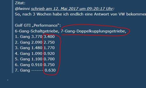

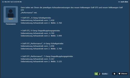

Ich habe mal versucht mich durch diese 11 Seiten zu lesen und komme tlw auf widersprüchliche Aussagen, was das DQ381 in meinem 2019er GTI Performance betrifft.
Kannst Du die beiden Tabellen als ZUTREFFEND für mein Auto bestätigen? Der User @lwinni scheint ja leider nicht mehr aktiv zu sein.
Vielen Dank vorab.
Abstufung-dsg-gang-1-7-dq381
Dsg-achsuebersetzungen-welle-1-und-welle
Gänge 5 und 6 scheinen vertauscht zu sein.

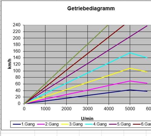

nicht unbedingt, weil durch die unterschiedlichen Übersetzungen Welle 1 und 2 entsteht eigentlich ein sauberes Diagramm. Siehe Bild
Diagramm

Ob sich da für Bj 2019 noch etwas geändert haben sollte, weiß ich nicht, aber diese Werte gelten m.E. z.b. für 2017. Angaben zu 2019 finde ich bei myinfo nicht.
Klausel:
Die Gänge 1,4 und 5 laufen über die Welle 1 (i= 4,167)
Die Gänge 2,3,6 und 7 über die Welle 2 (i = 3,125)

Ah, ja danke. Die resultierende Gesamtübersetzung war aus den Bildern, glaub ich, nicht ersichtlich.
Grüße Klaus
@Klausel schrieb am 10. Januar 2024 um 00:11:53 Uhr:
Grüße Klaus
Es waren in den beiden Bildern alle Übersetzungen vorhanden, die man für die Berechnung benötigt. Lediglich die Zuordnung der Gänge zu den Wellen war m.E. nicht ersichtlich.
