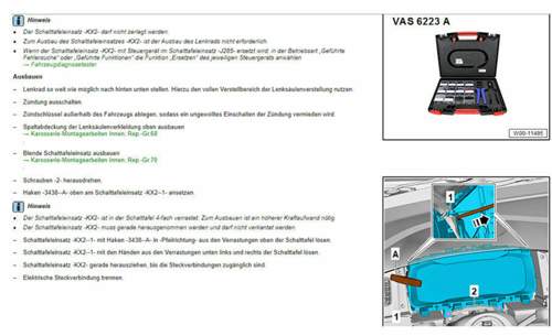

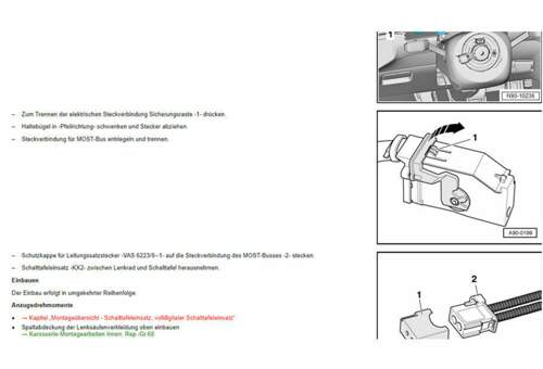

für alle, die es interessiert und die mal die selben Probleme haben wie ich, das AID herauszubekommen, hier mal eine bebilderte Anleitung dazu direkt von VW.
Die Frage die sich mir nun nur noch stellt ist, ob ich wenn ich das Display komplett raus hatte und es danach wieder anschließe, alles wieder sofort funktioniert oder irgendwas erst wieder programmiert, bzw. angelernt werden muss?
Kombiinstrument-ausbauen1dok1
Kombiinstrument-ausbauen2dok1
Wenn du die Zündung auslässt wie in der Anleitung beschrieben brauchst Du nichts zu befürchten.

Ich warte auf meine Zughaken zum Ausbau! Dann wird es hoffentlich klappen.
