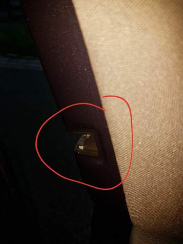

Bei mir hat transparentes Silikonspray bis jetzt geholfen (nur 1x angewandt). Einfach überall wo möglich reinsprühen. Bei Fett wäre ich immer vorsichtig, da dann gerne Staub etc. anhaftet.
Hier rein soll man das Zeug sprühen?
20210515
Ja - überall wo du reinkommst und alle beweglichen Teile mehrmals durchbewegen.

Bei mir war es die B-Säule, nicht das Schloss. Alles was irgendwo Berührung hat mit PTFE Spray eingesprüht, seit dem ist Ruhe.
Die Dichtung kannste einfach abziehen.
Geht nicht kaputt
Besten Dank, bei mir ist es nun auch weg, habe das Geräusch auch schon seit Jahren, dachte es kommt den silbernen Leisten oder dem Instrumententeil.
So kann man sich täuschen.
