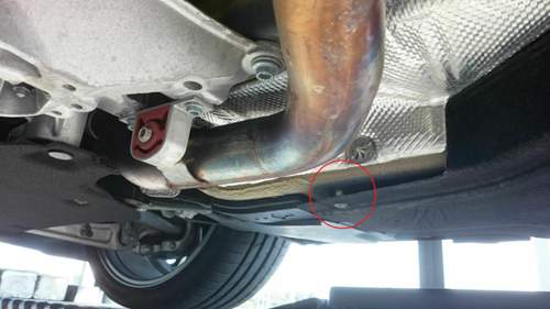

Hallo volvomace,
wenn nicht das Pfeifen am Anfang des Videos, sondern das "Brrzzeln" gegen Ende gemeint ist habe ich das am Wochenende erfolgreich bei mir (S4 Avant) beseitigt.
Kam bei mir auch sehr zuverlässig ab 130 Kmh und war weder Gang/Drehzahl noch Drive Select Modus abhängig. Sobald unter 130 war es sofort wieder weg.
Interessanterweise war es bei Regen (sehr nasser Fahrbahn nicht da).
Das Geräusch kam bei mir links zwischen B-Säule und Fahrersitz von unten. Eine Gehörprobe mit 4 Personen hat es auch genau da lokalisiert.
Nach vielem vielem Lesen und Suchen (Reifen, Innenverkleidung, Unterboden Abdeckungen, Unterpolstern mit Moosgummi etc.) habe ich die Geräuschquelle gefunden:
Der Filz-Pappendeckel der Unterbodenverkleidung liegt genau unter dem Fahrersitz sehr knapp am Bodenblech und hatte ab 130 Kmh durch "schlagen" an das Bodenblech dieses Brrzzeln erzeugt.
Man konnte es durch abklopfen der Verkleidung genau an dieser Stelle reproduzieren, nur mit einer niedrigeren Frequenz. (Und nicht erschrecken unter dem Auto klappert und scheppert fast alles was da ist oder klingt zumindest sehr billig und dünn.)
(Das erklärt dann auch warum das Geräusch bei Nässe weg war - Boden vollgesogen und damit schwerer und anderes Verhalten.)
Bei mir war die Lösung die Sechskantkunststoffschrauben des Unterbodens rund um diesen Bereich zu lockern und danach alle Schrauben des Unterbodens wieder anzuziehen bzw. fester zu ziehen (10er Sechskantratsche). (Also nicht mit Gewalt aber halt mit Gefühl 1/8 bis 1/4 Umdrehung fester zu.)
(Ich hatte den Unterboden nicht ab und keine Ahnung wie es darunter aussieht.)
Das Ganze kann man gut selber ohne Hebebühne etc. machen - der Arm reicht gerade bis zur Wagenmitte und die Schrauben erfühlt man gut.
Seit dem herrliche Ruhe :-) (Bereits 2 "längere" Autobahnfahren - fahre nicht so viele KM bzw. Autobahn.)
So wie ich das gesehen habe könnte das gleiche Brrzzeln auch unter dem Beifahrersitz entstehen da es dort ähnlich aufgebaut ist.
Ich hoffe die Lösung passt für das genannte Problem.

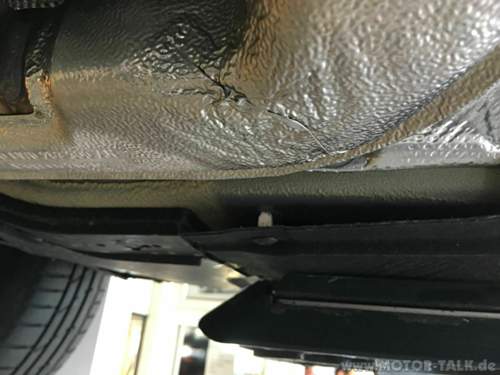

hatte auch so ein Raschel-/Klappergeräusch ab ca. 120 km/h. War ein loser Clip/Verschraubung des Unterbodens (siehe Foto).
Hoffe es ist bei Dir auch, denn sonst ist die Ursache für so ein Geräusch zu finden wirklich leider nicht einfach.

Danke für den Hinweis.
Genau dieses Geräusch habe ich auch. Kommt bei ca. 130 egal welcher Gang und welche Drehzahl.
Großes Dankeschön an erdbeerschlumpf und zz66 😁
Ich war heute Morgen bei Audi und die wollten mich nach meiner Problemschilderung auf einen Termin in drei Wochen verweisen.
Ich habe dann gebeten das Auto doch mal auf die Hebebühne zu stellen und siehe da, der Clips im Bereich des Unterbodens war gelöst.
Der Clips wurde umgehend ersetzt und alles ist wieder wie gewohnt ruhig im Auto.
Also, vielen Dank nochmal für euere Beiträge. Ohne euch würde ich jetzt noch drei Wochen mit dem nervigen klappern rumfahren. Und ob das Problem dann gefunden worden wäre, wage ich zu bezweifeln.
