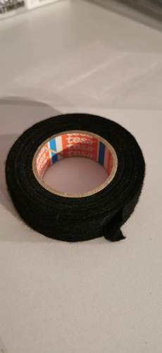

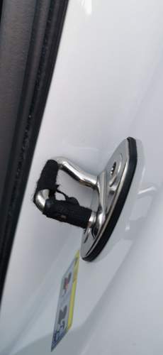

Von den Türschlössern kommen die meisten Geräusche. Ich hab an allen Schlössern so ein Gewebeband von Tesa dran gemacht, danach war komplett Ruhe mit sämtlichen Geräuschen.
Echt unglaublich was das ausgemacht hat.

Dickes Fett hilft auch bei den Türschlössern. Auf lange Sicht allerdings nur der Austausch vom Schloss. So gesehen sind es auch Verschleißteile.
Bei einem Auto dieser Preisklasse haben die Schlösser ein Autoleben lang zu halten und dürfen keine a-typischen Geräusche hervorrufen. Wie in einem vorigen Post von mir mitgeteilt musste auch ich die Schlösser schmieren, damit sich die Klappergeräusche nicht auf die B-Säule übertragen. Ich muss das 1x pro Jahr machen - geht in Ordnung wenn man das weiß. Andererseits treten diese Übertragungsgeräusche weder beim Opel Crossland X meiner Frau noch beim Fiat Punto meiner Tochter suf, obwohl deren Autos 1/3 von meinem Audi gekostet haben. Fairerweise muss man aber sagen, ist der Audi allgemein betrachtet, mit Ausnahme dieses Mankos trotzdem in der Qualität der Verarbeitung weit über viele andere Marken zu stellen.
