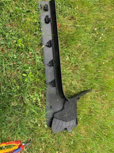

ich versuche gerade meine A-Säule in meinem 2019 Audi A4 Avant zu demontieren. kann mir jemand von euch einen Tipp geben, wie ich diese ausbauen/demontieren kann.
Ich bekomme die erste Klemme (Clip) los, allerdings nicht komplett heraus.
Danke für eure Hilfe.
Grüße Arno
22 Antworten

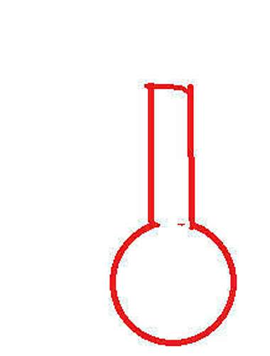

Ja so halb. beim oberen musst du noch irgendwas dahinter runter oder hoch schieben. dann gehts leicht. ist so ne komische klemme, optimal für blutige finger ;)
also erst oben lösen so 1-2 cm, dann da oben noch son metallstück vom metallstift schieben. kennst doch bestimmt so wandhalterungen wo du die schraube ins loch steckst und das dann noch gesichert wird indem man den gegenstand noch etwas absenkt.
zum schluss wie gewonnt rausreißen mit gefühl. unten ist es nur geklippt

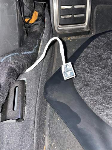

Hi, da ich ne Leitung vom Handschuhfach in den Kofferraum legen will, müßte ich die Fußleisten bei der Beifahrerseite komplett demontieren. Was ist da zu beachten? Sind die nur geklippst?
Für einen Tipp danke ich im voraus!
du hast es bestimmt schon hinbekommen aber also DoKu für die ewigkeit:
beide fußleisten auf der beifahrer seite ausbauen sollte genügen. notfalls noch die untere b säulenverkleidung rausreissen.
die fußleisten nach oben reissen. finger unter die leiste fummeln von "außen" also direkt neben der türdichtung.
fotos anbei
bei bedarf ausbaun:
rücksitzbank jeweils 1x mittig zu den 2 vordersitzen nach oben reissen. und dann nach vorne rausziehen

Das Metallteil in der oberen Halterung muss man mit einem schmalen Gegenstand nach unten in Richtung des anderen Endes der Verkleidung drücken, um diese von dem Haltebolzen zu lösen.

Hab die Verkleidung der A-Säule heute mal demontiert, ging eigentlich. Wichtig war die Info mit der Verriegerlung oben.
