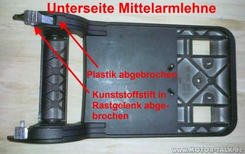

So jetzt zu meinem doch sehr belastenden Ereignis am vergangenen Freitag, bin wie üblich in unsere Tiefgerage zu meinem Auto gegangen, nach dem Einsteigen wollte ich etwas in der Armlehne verstauen, also Armlehne hoch Gegenstand rein und (normalerweise) Armlehne wieder runter. Komischerweise hat es plötzlich gehackt... nach kurzem Wackeln ging sie dann wieder bis zur hälft runter, dann hats nen kurzen Knack gegeben 🙁
Meiner Frau ist aufgefallen das an einem der beiden Gelenke der Armlehne ein Stück Plastik abgesprungen ist und sich dort ein komischer Kleber befindent (bekannte meinten es wäre ein spezielles Schmiermittel). Problem der ganzen Geschichte ist das meine Armlehne jetzt rattert beim auf/zu machen und höhenverstellbar ist sie auch nicht mehr 🙁
Meint ihr ich kann da was auf Garantie machen!? Sowas dürfte ja nicht passieren nach knapp 2 Monaten... ist etwas ähnliches jemanden schon mal passiert? Schon mal danke im Vorraus fürs durchlesen und die eventuelle hilfe 🙂

frag doch einfach mal Deinen 🙂 wie da die meinung dazu ist..
wenn Du mich fragst, sollte da was auf Garantie möglich sein..

Geh zum Händler, verlieren kannst du ja nix.

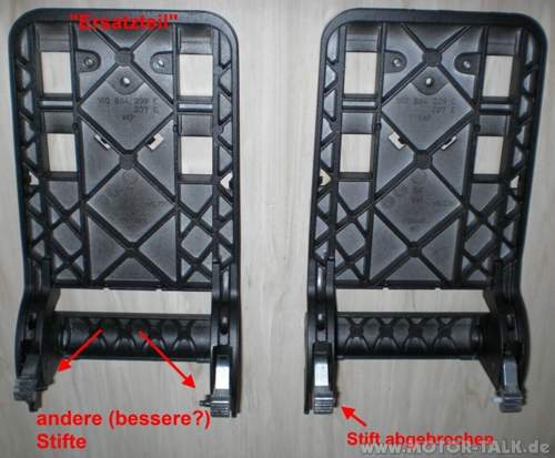

hab meine mittelarmlehne letzte woche austauschen lassen.
Meine ging nicht mehr ganz runter, sodass die position beim fahren doch sehr unangenehm war.
Also einfach hin und die sollen das tauschen! Einmal neu 🙂

Hmm hab mich wohl falsch ausgedrückt, es kam überhaupt kein Gewicht auf die Armlehne 🙁 Um genau zu sein, habe sie einfach aufgemacht, das Iphone Lade Kabel reingelegt und wieder zu gemacht und einfach beim zu machen hat es sich verkantet und "knack" gemacht 🙁
Wenn ich nur dran denke könnte ich schon wieder durchdrehn... 2 Monate alt der Wagen
^oops! Na, keine Panik. Du hast ja noch locker Garantie auf den Wagen. Und wenn Du dem 🙂 das genauso schilderst, dann sollte das mit dem Reparieren/Austauschen auf VW-Kosten ja wohl kein Problem sein. Kann mir auch nicht vorstellen, dass das lange dauert. Wahrscheinlich tauschen die eh die komplette MAL und versuchen erst gar nicht, zu reparieren.
Mir ist heute etwas Ähnliches passiert. Morgens ins kalte Auto, Mittelarmlehne hoch gestellt, um etwas zu verstauen und das war es. Ging nicht mehr runter, nach etwas mehr Kraft ging sie dann ein Stück weiter zu, aber ich merke schon von den Geräuschen, dass die getauscht werden muss. Ich hoffe das dauert nicht so lange, fahre nachher mal vorbei und führe es dem Werkstattmeister vor.
Hab seit gestern das gleiche Problem. Ins kalte Auto eingestiegen, Armlehne hoch zum Zeugs verstauen und dann ging sie nicht mehr runter. Mit etwas Druck geht sie wieder bis zur Hälfte runter, aber ganz zu geht sie nicht mehr. Muss auch mal den Händler kontaktieren.
