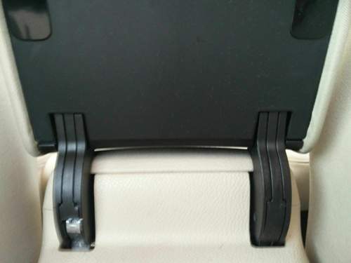

So jetzt zu meinem doch sehr belastenden Ereignis am vergangenen Freitag, bin wie üblich in unsere Tiefgerage zu meinem Auto gegangen, nach dem Einsteigen wollte ich etwas in der Armlehne verstauen, also Armlehne hoch Gegenstand rein und (normalerweise) Armlehne wieder runter. Komischerweise hat es plötzlich gehackt... nach kurzem Wackeln ging sie dann wieder bis zur hälft runter, dann hats nen kurzen Knack gegeben 🙁
Meiner Frau ist aufgefallen das an einem der beiden Gelenke der Armlehne ein Stück Plastik abgesprungen ist und sich dort ein komischer Kleber befindent (bekannte meinten es wäre ein spezielles Schmiermittel). Problem der ganzen Geschichte ist das meine Armlehne jetzt rattert beim auf/zu machen und höhenverstellbar ist sie auch nicht mehr 🙁

Im G6 meiner Freundin gabs neulich Probleme mit der MAL. Laut ihrer Erzählung, ließ sich der Deckel auf einmal nicht mehr vollständig schließen (ungefähr bis zur obersten Arretierungsstufe, nach dem Ausbau war mir klar, warum). Nach mehreren Versuchen knackte es und ein kleines schwarzes Kunststoffteilchen fiel ins darunterliegende Fach der Mittelkonsole. Die komplette Schließen des Deckel war nach wie vor nicht mehr möglich.
Nach dem Öffnen (geht ja recht flott: Becherhalter vorklappen, 2 Schrauben raus, Verkleidung abziehen, weitere 2 Schrauben seitlich am Gelenk raus) hab ich die eigentliche Ursache ausmachen können. Der kleine gefederte Kunststoffstift an dem metallenen Gelenkteil ist auf einer Seite abgebrochen. Das schwarze Plastikteil ist vermutlich durch vehementes, wiederholtes Öffnen/Schließen irgendwann abgebrochen.
Weiß jemand, ob das ein bekannter "Schaden" ist (evtl. Kulanz seitens 🙂 möglich)? Angenommen, wir müssen den "Schaden" selber tragen, gibt es diese Teile einzeln beim 🙂 zu bestellen? Möchte ungern eine komplette MAL kaufen müssen.
Das Auto wird im Juni erst 3Jahre, meine Freundin hatte aber leider keine Anschlussgarantie abgeschlossen.
Bild im Anhang (den verschiebbaren Teil des Deckels habe ich abgeschraubt).

Hab mir vor erst 4 Monaten einen gebrauchten Golf 6 gekauft. Heute ist bei mir das gleich passiert. Bin ins kalte Auto eingestiegen und wollte etwas verstauen, danach ging die Armlehne jedoch nicht mehr runter 🙁.
Update: war beim Volkswagen Händler. Die meinten auch, dass es dafür keine Einzelteile gibt und ich die komplette Mittelkonsole ersetzten müsste. Allein das Ersatzteil kostet 200 Euro.
Hier noch ein Foto vom Schaden.
Img-20171213-154605
Update 2: war bei einem Kumpel in der Werkstatt. Der hat einfach das kaputt Gelenk komplett abgebrochen. Jetzt öffnet und schließt es sich mit nur einem Gelenk. Jedoch klappt das wunderbar und habe mir über 200 Euro gespart 🙂

Da ich hier gelesen habe, dass einige Leute verärgert sind, wollt ich meinen "Fix" teilen, wie ich das ganze repariert habe.
Und zwar hab ich eine M5 Torbandschraube mit Teilgewinde genommen und den blanken Abschnitt herausgeschnitten.
Torbandschraube deswegen, weil bei dieser Schraube der Schaftdurchmesser kleiner ist als das Gewinde (Achtung, nicht bei jeder Torbandschraube).
Dadurch erhält man den benötigt Stab mit ungefähr 4.5mm Durchmesser.
Natürlich kann auch jeder andere Stab mit 4.5mm Durchmesser genommen werden. (Ich hatte gerade keinen anderen zur Verfügung, darum der Tipp mit der Schraube)
Diesen Rohling hab ich dann auf die passende Länge gekürzt
Eine Seite hab ich dann noch auf ungefähr 3.5mmm Durchmesser abgefeilt und abgerundet. (siehe Foto)
Da mir beim Zerlegen die Feder abhanden gekommen ist, habe ich einfach eine Kugelschreiber Feder genommen und diese passend gekürzt (siehe Foto)
Das ganze ist eingebaut und funktioniert perfekt. 😎
Weiters ist mir aufgefallen, dass auch der zweite Kunststoffstift bereits stark abgenützt ist und wahrscheinlich auch bald getauscht werden muss. 🙁
