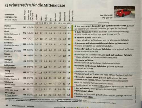

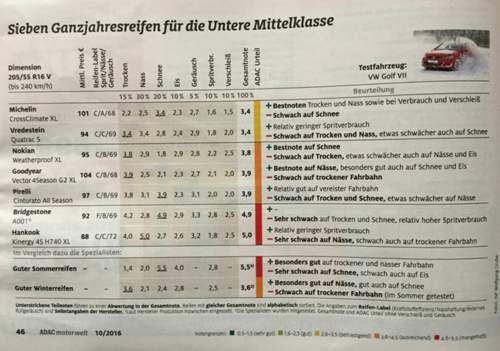

Passend dazu die GJR/WR-Tests in der letzten Motorwelt. Auffällig dabei die gravierende Bandbreite und Qualitätsunterschiede zwischen gut und schlecht bewerteten Reifen.

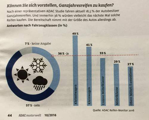

Umfrage zu GJR-Akzeptanz
ADAC-Test GJR 205/55 R16
ADAC-Test WR 225/45 R17

Hmm warum haben die beim ADAC meine Contis WR nicht getestet hätte mich mal interessiert.
Ob SR/WR oder GJR muss jeder für sich entscheiden nach Fahrprofil Vorlieben Fahrweise Geldbeutel etc.
Mir persönlich ist das Geld Wert, denn die Reifen sind mein Kontakt zur Straße und oft genug musste ich schon voll in die Eisen steigen wo es verdammt knapp wurde und habe mir damit doch einige Dellen erspart.
@Veni Vidi Vici! schrieb am 17. Oktober 2016 um 10:38:41 Uhr:
Weil der neue TS 860 noch nicht im Handel war zum Testzeitpunkt. Und da kauft der ADAC seine Testreifen. Mit dem alten 850 wollte Conti vermutlich nicht teilnehmen.
