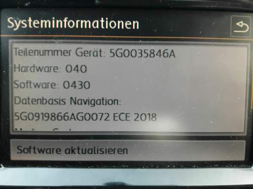

habe vor vier Wochen meinen Golf 7 abgeholt. Es ist ein Jahreswagen aus dem VW Konzern Pool.
Nun habe ich mich ein wenig eingelesen und festgestellt, dass ich ein wohl sehr alte Softwareversion des Discover Media verwende. Selbst aktualisieren geht nicht, soviel habe ich schon gelesen, muss also zum Händler. Das Kartenmaterial habe ich auf die neuste Version aktualisiert.
Laut Systeminformationen verwendet es die Softwareversion 0142 auf Hardwarebasis 039.
Ich habe noch ein Jahr Herstellergarantie und würde das gerne frühzeitig erledigen lassen. Nun habe ich zudem gelesen, dass die Händler das nur aktualisieren, wenn man ein Problem hat.
Ich befürchte, dass ich es nur jetzt noch kostenlos durchdrücken kann.
Könntet ihr mir Hilfestellung geben, wie ich es versuchen könnte beim Händler?

Mein Golf ist von Mitte 2014 und hat HW 049 und SW 430 ab Werk, siehe Foto.
20180223-165809

Da noch in Garantie, habe ich das Update vom Händler machen lassen.
Achtung: Die alte Version zeigte mir lückenlos die signalisierten Geschwindigkeiten an, natürlich aber nicht korrekt wo sie neulich geändert wurden. Die Korrektur war so, dass die Signalisation auf allen Nebenstrasse einfach ignoriert wurden.
Also Überleg dir den Schritt nochmals falls du eine vollständige Geschwindigkeitsanzeige hast.
