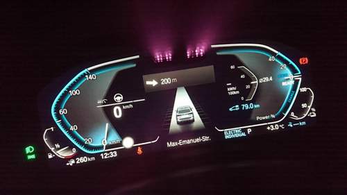

25 Kwh/100 km zeugen wirklich von einem sensiblen Gasfuß.Hut ab.Ich komm zur Zeit bei 2-3 Grad + nicht unter 30 Kwh/100 Km.(ich leg`s aber auch nicht darauf an mit aller"Gewalt").Das "Sparfieber " hat mich noch nicht so richtig gepackt;)
Jetzt war ich doch angefixt ob des Utube Videos.
Vorraussetzungen:
Voll geladen(nona;))
Laden und Klimatisieren 30 min.
3 Grad +
AC: 21 Grad
Musik an
Strecke:eben Stadt und Peripherie(hauptsächlich 50 km/h, 6 km 70 km/h,1 km 100 km/h)
zartester Gasfuß
besser bring ich`s nicht z`samm ohne ein Verkehrshindernis darzustellen.:)
