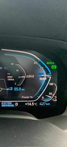

Ich bin heute mal versuchsweise meine Pendelstrecke rein elektrisch gefahren. Die Strecke ist eine Mischung aus Großstadtverkehr und Autobahn (15 km Stadt und 40 km AB). Auf der Autobahn war ich immer um die 110km/h unterwegs. Mit 85 km Reichtweite losgefahren, hatte ich nach 55 km noch 27km Restreichweite - bei einem Durchschnittsverbrauch von 24kWh. Heute morgens bin ich dieselbe Strecke mit leerem Akku und Hybrid Modus gefahren und hatte bei Ankunft einen Durchschnittsverbrauch von 11,2 l (bei AB mit 135 km/h) und eine Restreichweite durch Rekuperation von 7 km (+ 6 gefahrene Stromkilometer). Fazit: für das Umweltgewissen (und weil Elektrofahren auch wirklich Spaß macht ) fahre ich auch bisher rund 1/3 meiner Kilometer elektrisch, aber wirtschaftlich (Benzin hier in Ö teilweise unter einem Euro) bringt es derzeit (außer natürlich den Steuervorteil) keine Vorteile.
Dein elektrischer Verbrauch war top.
Aber dein Fazit versteh ich nicht so ganz. Rein elektrisch liegst du in deinem Fall mit 24kWh für 20ct/kWh in Öschiland bei 7 EUR pro 100km vs 11 EUR rein mit Benzin.
Sorry, da hast Du natürlich vollkommen Recht, wenn ich nur daheim laden würde. Im Office, wo ich auf öffentliche Stromtankstellen angewiesen bin, wird nach Stunden abgerechnet. Somit brauche ich bei rund 28 kWh (mit Ladeverlusten) und einer Ladedauer von 3,6 kWh rund 8h. Die Stunde kostet 1,5. Somit bin ich wieder bei den rund 11 - 12 Euro. Sollte Treibstoff in den nächsten Jahren wieder billiger werden, geht die Rechnung natürlich auf. Ebenso passt es für jeden, der eine normale Pendlerstrecke von rund 25 km bewältigen muss, da hier jedenfalls immer die günstigen Heimtarife zur Anwendung kommen. Fairerweise muss ich auch erwähnen, dass im normalen Mischbetrieb (AB wo es verkehrsmäßig passt zwischen 130 und 150 km/h) auf dieser Strecke ca. 8,5 l Durchschnittsverbrauch am BC stehen. Im Verhältnis zur Masse des Fahrzeuges ein guter Wert. Hab den Wagen nun seit 3 Monaten und bin extrem zufrieden.

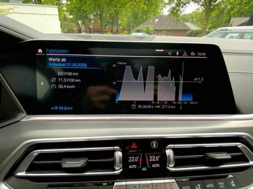

Heute war ich mal wieder unterwegs. 441 km mit einer Durchschnittsgeschwindigkeit von 124 km/h und einem Benzinverbrauch von 10,6 Liter/100 km.
Wenn kein Tempolimit dann 170-180, ansonsten immer 20 km/h über Limit und komplett mit adaptivem Tempomat. Losgefahren mit 66 km elektrischer Reichweite, gefahren 77 km elektrisch mit 11 km Rest, also 22 km Rekuparation obwohl wenig Verkehr war, also wenig gebremst wurde.
Klar geht das auch mit einem Diesel, aber das soll nur deutlich machen, dass der 45e auch abseits der typischen Pendler-Nutzung ein durchaus ökonomisch interessantes Auto ist, wenn man tatsächlich regelmäßig lädt und Freude am elektrischen Fahren und der überragenden Laufkultur hat.

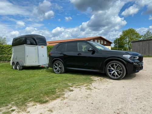

So, erster Familienurlaub mit Kindern, Hund und Pferden ist auch absolviert. Der 45e hat überhaupt keine Probleme mit dem Hänger, im Hybridmodus natürlich noch viel weniger als rein elektrisch, aber auch voll elektrisch fahren mit Hänger funktioniert. Leider konnten wir am Ferienort nicht laden, deshalb die Urlaubswoche und Rückweg quasi benzinbetrieben absolviert (Abfahrt zu Hause war voll geladen). Reichweite mit Hänger waren knapp 45km, alles danach ist via Rekuperation gefahren worden. Insgesamt ist etwa die Hälfte der Strecke als Gespann gefahren. Kofferraum auch größer als gedacht, da ich mittlerweile ein Kofferraumgitter installiert habe konnte ich problemlos bis unters Dach vollpacken, da macht sich dann die ziemlich gerade Heckklappe bezahlt.
@e91_alex schrieb am 17. Mai 2020 um 10:27:35 Uhr:
Wie schwer ist ungefähr der Anhänger mit zwei Pferden?
Gruß!
@Benni1305 schrieb am 17. Mai 2020 um 11:34:38 Uhr:
Gruß!
Ich kann dir das genaue Gewicht nicht sagen, weil die Ponys noch nie gewogen wurden, aber ich würde schätzen so ca 1,6 Tonnen (1 To der Hänger und je 300kg pro Pony)
