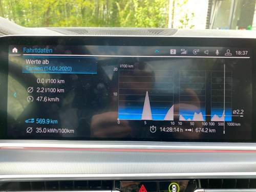

Um zum tatsächlichen Thema nochmal was beizutragen: seit dem letzten Tankstop am 14.04. ist der X5 nur im normalen Familienalltag bewegt worden, ohne längere Autobahnfahrten oder Distanzen die die elektrische Reichweite deutlich übersteigen (derzeit sind das um die 60km ohne Nachladen). In diesem Alltag erledigen wir knapp 85% elektrisch, mit einem Verbrauch von 35 kWh/100km im rein elektrischen Betrieb. Bin nach wie vor rundum zufrieden mit Fahrzeug und Antriebskonzept.
Teile ich absolut Alles!
Sieht bei mir auch so ähnlich aus.
Rundum zufrieden .....
Ist ein wenig inkl Gamefication das Auto , so viel wie möglich leise und elektrisch ... ( tut fast etwas leid für den 6 Zylinder. Aber ich glaube wir werden nach der Anfangsphase auch noch gute Freunde 😎
Ich habe gedanklichen Stress mit den 35 kWh im reinen E Betrieb. Das scheint mir arg viel zu sein, wenn man von gemischtem Betrieb ausgeht. Gibt es dazu noch „bessere“ Werte? .
