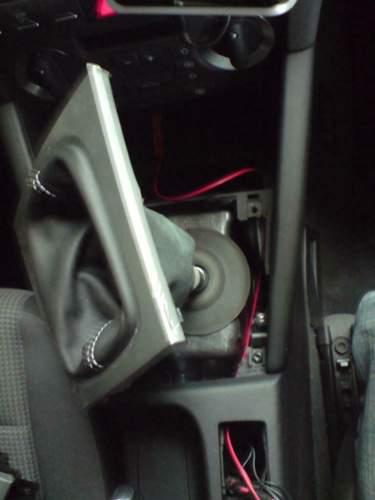

Original geschrieben von sizzling-out
nehm doch den saft von dem licht vom zigarettenanzünder.....
Dann wäre die Fußraumbeleuchtung aber bei eingeschaltetem Licht ständig an und nicht nur wenn die Türen geöffnet werden. Des Weiteren würde sie beim Aufschließen des Autos nicht zusammen mit der Innenleuchte angehen.

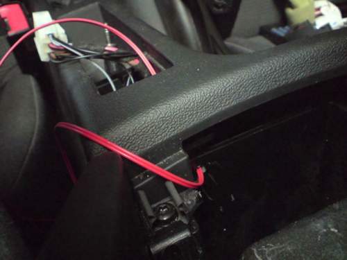

na und? wozu willst du denn,dass die fußraumbeleuchtung beim aufschließen des autos angeht? da hast du ja nich viel von.die geht ja dann nach ein paar sekunden wieder aus.ich hab rote smd led leisten verbaut.das rot is dasselbe wie die originalbeleuchtung und hab sie auch problemlos an die beleuchtung vom zigarettenanzünder angeschlossen

hey... sieht klasse aus, dein licht im ablagefach, wo hast da den saft her genommen, hab noch 2 smd leisten hier rum liegen, dann amch ich die auch da rein....
Die Spannung nimmst Du von der roten Türgriffbeleuchtung ab. Da habe ich es auch angeschlossen. Gruß RedEagle1977

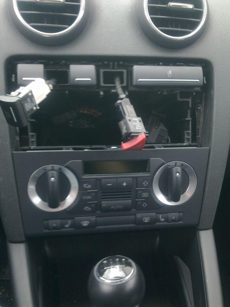

zuerst ging es darum die stromversorgung herzustellen. hierzu habe ich mich für die led-versorgung des esp-schalters entschieden (ist meines erachtens am einfachsten zu erreichen.
also zuerst radio raus nach folgender anleitung ->klick<- (ich hab die methode mit dem sägeblatt angewendet, man muss halt etwas vorsichtig sein, klappt aber wunderbar🙂 )
also raus mit dem radio, hinten alle stecker ab und ggf. vorher den minuspol der autobatterie abklemmen da sonst (wie hier gelesen) eintrag im fehlerspeicher.
anschließend die blende der oberen schaltleiste abmachen (von unten mit den fingern nach vorn hebeln und vorischtig abnehmen)
dürfte dann in etwa so aussehen ->klick<-
nun geht es darum 2 leitungen (fahrer und beifahrerfußraum) an die led-versorgung des esp schalters anzuschließen
hierzu nimmt man die esp-blende ab, anschließend das weiße plastikteil und zuletzt entfernt man den kabelbinder am ende um den schwarzen stecker rauszunehmen. hält man nur noch den schwarzen stecker in der hand schneidet man vorsichtig mit einer schere die schwarze kabelummantelung in richtung hinten weg. (vorsicht hände werden schwarz,macht sich nicht gut an den türgriffen 😠

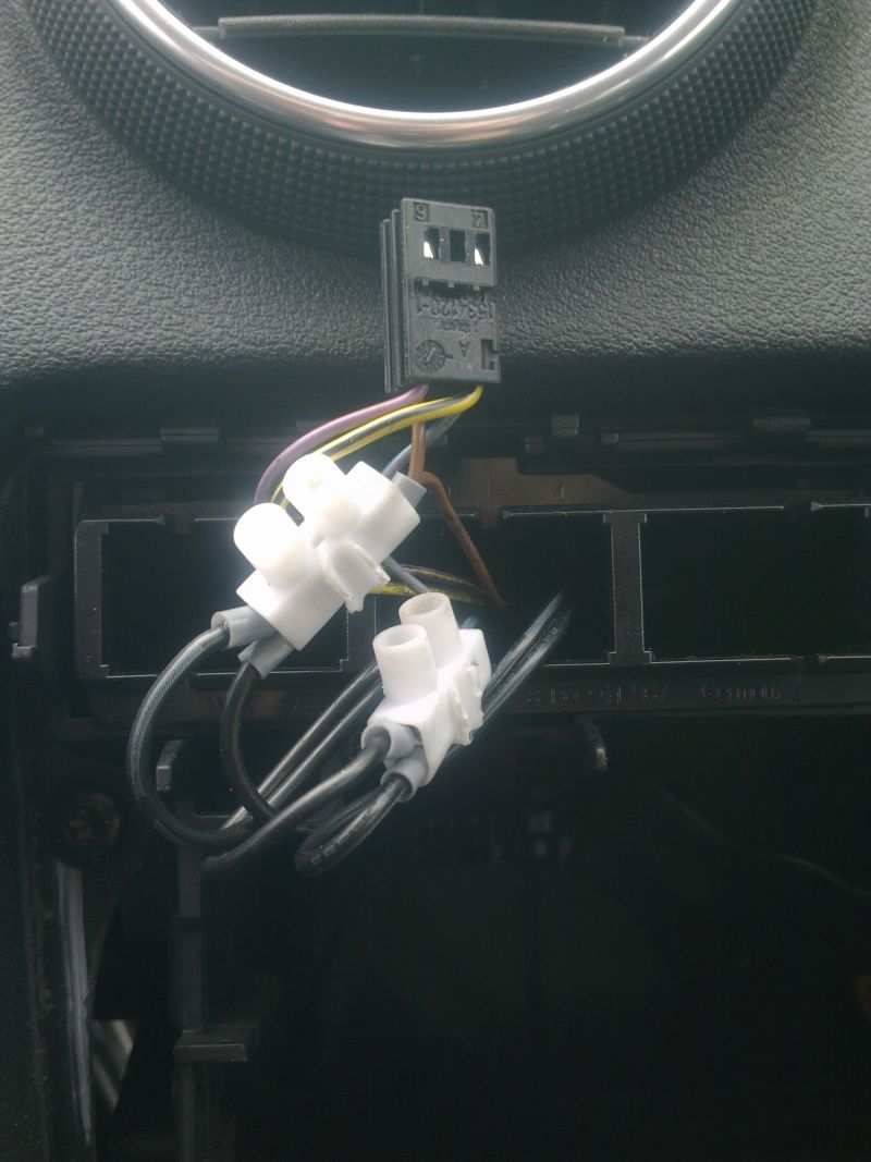

nun trennt man das blaue und das braune kabel von den anderen und schließt mittels lüsterklemmen 2 je ca 50 cm lange 2 polige leitungen an:
- ->ohne kabel
- ->mit kabeln
hat man die prozedur hinter sich, muss das klimabedienteil ein stück nach vorn gezogen werden, um die kabel richtung fußraum verlegen zu können.

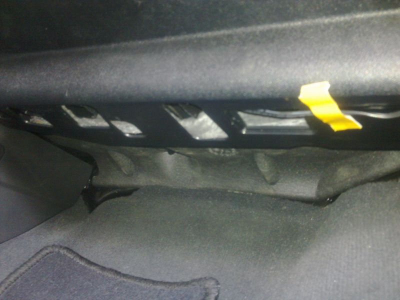

am ende sieht das in etwa so aus:
->beifahrerseite
->fahrerseite
jetzt fehlt noch das wichtigste: die leuchtmittel.
die werde ich heute im laufe des tages besorgen und einbauen (smd-led-leisten). als blenden verwende ich provisorisch die reflektoren, die in den türen eingeclipst sind. (die ausspaarungen für die fußraumbeleuchtung sind ja schon vorhanden)

Hab mir jetzt mal ne 5cm SMD Led Leiste mit 3 LED's unter das Klimabedienteil gebastelt. Strom hab ich wieder von der Zigarettenanzünderbeleuchtung genommen. Werd sie wohl aber nächstes Wochenende wieder entfernen .Hab heut morgen gemerkt,dass die im dunkeln doch ganz schön hell leuchtet und das Rot von dem schwarzen Kunststoff noch ganz schön stark reflektiert wird. Ist schon etwas irritierend,wenn man es die ganze Zeit im Augenwinkel leuchten sieht.
