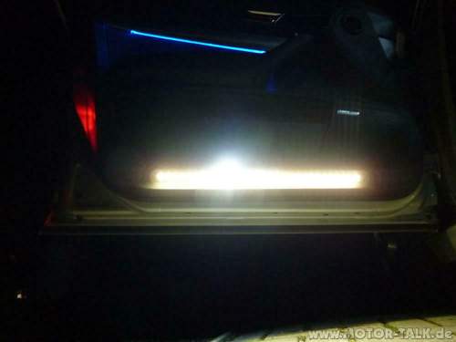

habe heute gerade meine Fußraumbeleuchtung "erweitert", so dass diese während der Fahrt im dezenten Rot-Ton den Fußraum beleuchtet. Besorgt habe ich mir dafür folgende Dinge:
# zwei flexible LED-Leisten,12 Volt, rot, mit 3M Klebefolie (bei Ebay) für unter 10 Euronen
# Wago 3-Leiter-Verbindungsklemmen (10Stk in der Packung, 2 werden benötigt) für 6 Euro im Baumarkt
# ca. 2x1,5 bis 2m Zwillingsleitung 0,75 mm² oder 1,5mm² (40 - 50 Cent der Meter)
# 1x Gewebeband ca. 3 Euro im Baummarkt (dient zum Klapperschutz zur Isolierung der Wagoklemmen!!!)
Ich habe die flexible selbstklebende LED-Leiste mit jeweils 3 ultra-hellen SMD-LEDs in die bestehende Fußraumbeleuchtung integriert. So leuchtet diese standardmäßig weiß beim öffnen der Tür und dann während der Fahrt im dezenten Rot.
Für die Installation habe ich ca. mhhh ich glaube 2h benötigt.
Mußte mir zuerst mal ne Möglichkeit der Stromzufuhr suchen. Nach ein paar Überlegungen habe ich mir das Kartenfach ausgesucht. Dieses Fach ist leicht auszubauen (ist alles nur geklickt) und mit den Wagoklemmen kann man die Stromzufuhr ohne Probleme anzapfen. Dazu habe ich nur vorsichtig ca. 1cm der Isolierung vom originalen Kabel des Kartenfachs entfernt, diese "geknickt" und in die Wagoklemme gesteckt. Die zusätzlichen Leitungen aus dem Fußraum hinzu und fertig. (Zuvor natürlich fix das Kabel gut versteckt, dazu habe ich fix mal das Radio gezogen, dann kann man besser die Leitung verlegen!) Zur Sicherheit habe ich noch die Klemmen mit dem Gewebeband umwickelt und die Leitungen auch, um eventuelles klappern zu verhindern.
BRAUN ist (-)
BLAU ist (+)
Die SICHERHEIT liegt mir sehr am Herzen, daher bitte keine Lüsterklemmen oder sonst irgend welchen Schund verwenden!
Die Fußraumbeleuchtung ist nun ebenfalls dimmbar, wie die gesamte Innenraumbeleuchtung auch.

Original geschrieben von Domis_golf
In der Türe hab ich keine Fußraumbeleuchtung. Da hab ich nichts drin. Da ist nur der rote Reflektor und unten (für die Ausstiegsbeleuchtung) sieht es vorgestanzt aus.
Unten muß ja nicht zwangläufig eine eigene Lampe als Spot rein. Wenn man da Kontakte rausführt, kann man gleich eine ganze LED Leiste anschließen 😎
